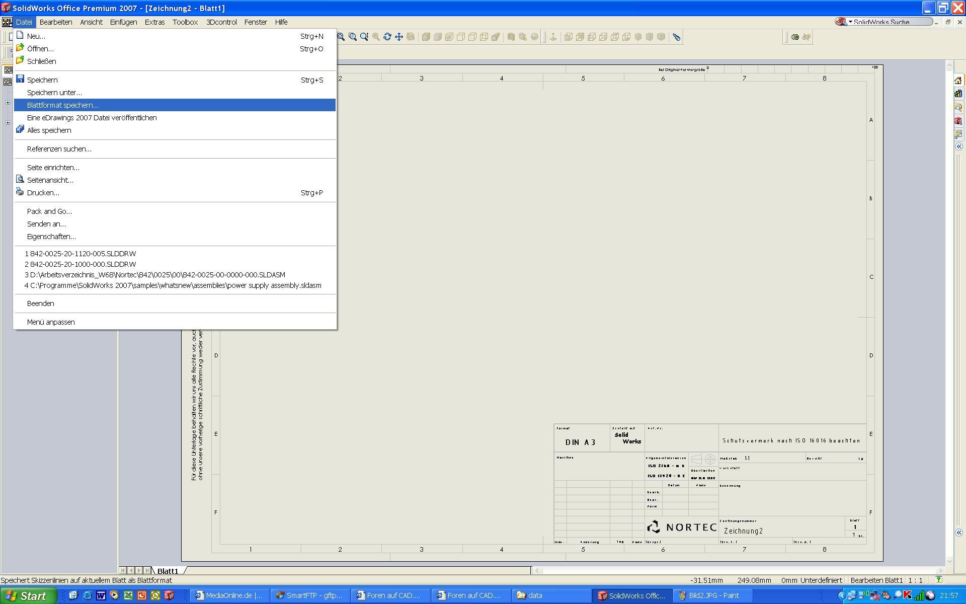

Guten Abend,
ich habe vor circa 4 Monaten mit SW2007 begonnen zu arbeiten.Ohne Schulung nur auf Basis meiner Pro/E Kenntnisse.
Modellieren und Bauen kein Problem...aber die Zeichnungsableiteung, besser gesagt die Erstellung eines Standards für alle Zeichnungen.
Bei jedem Aufruf einer Zeichnung werden die Masse in Klammern gesetzt.Wie kann ich das endgültig lösen das Problem.
Ebenfalls habe ich Probleme das Blatt so einzurichten wie gewünscht (Schriftfeld).
Ich würde mich freuen wenn jemand sich meiner wahrscheinlich lächerlichen Probleme annehmen würde.

mal sehen was ich für dich machen kann.
Es gibt für die Zeichnungen jeweils zwei Vorlagedateien. Einmal *.drwdot, findest Du unter X:\Programme\SolidWorks 2007\data\templates und *.slddrt, zu finden unter X:\Programme\SolidWorks 2007\data. Du mußt dir für jede Zeichnungsgröße eine Vorlage erstellen und unter Datei speichern jede ZG-Vorlage als *.drwdot und als Blattformat *.slddrt speichern.

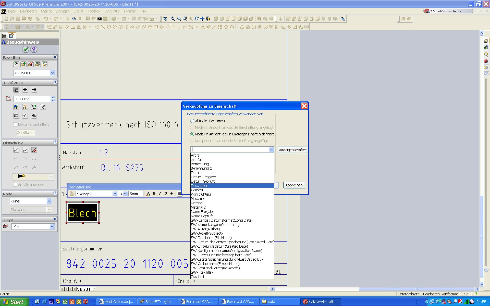

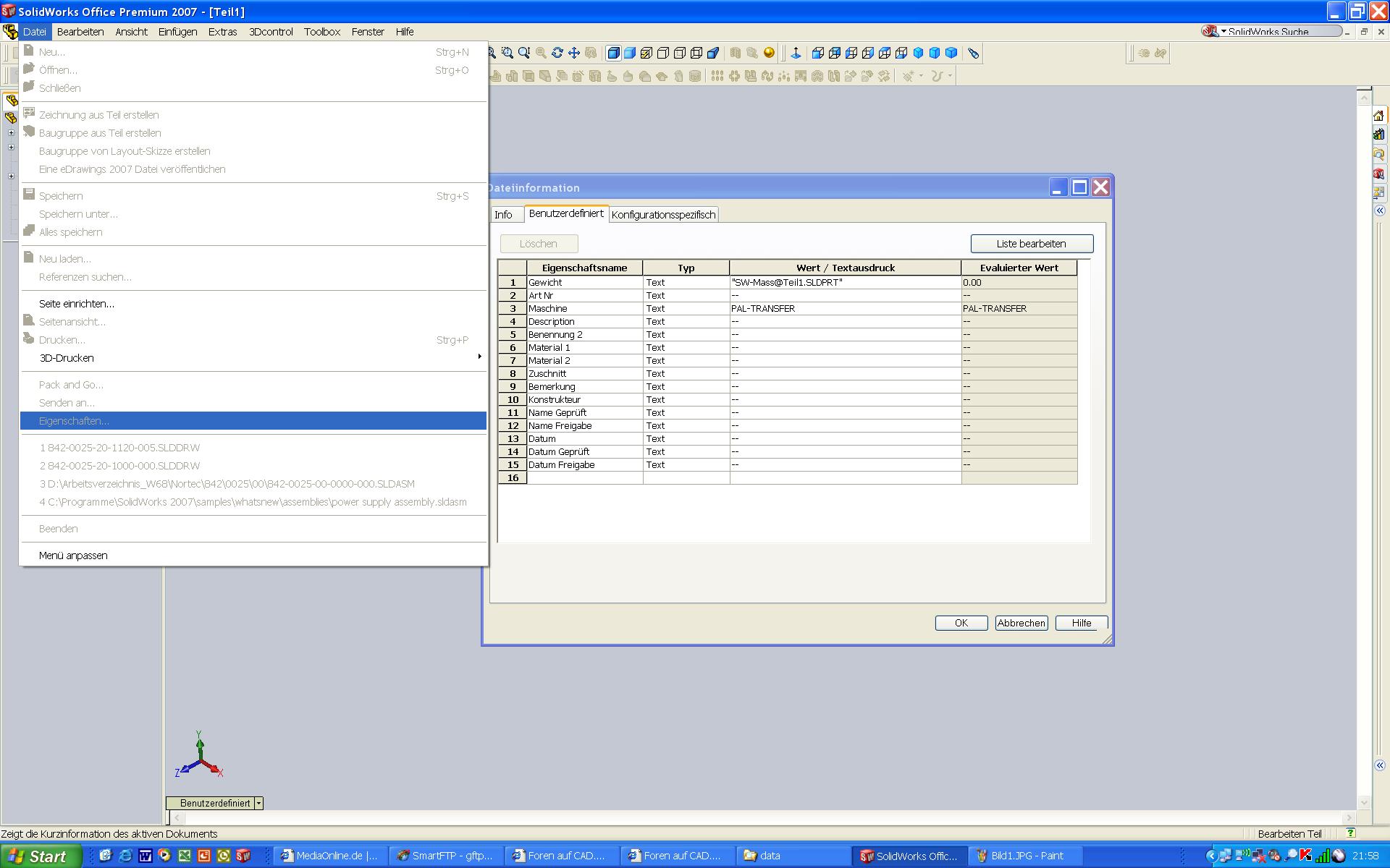

Mit der RMT auf dem Blatt kannst du das Blattformat bearbeiten. Hier kannst du den Zeichnungsrahmen und den Schriftkopf erstellen. Weiter kannst Du zum ausfüllen des Schriftkopfes entsprechenden Text ablegen, der sich die Informationen aus den Dateieigenschaften der ET bzw. BG holt. Dazu solltest du entsprechend die ET- und BG-Vorlagen angepasst haben. Für jede Vorlage muß/solltest du unter Extras-Optionen die Dokumentoptionen einstellen. Dort solltest du auch das Problem mit den Maßen in Klammern finden!
