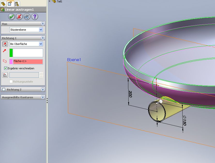

ich habe einen Behälter konstruiert, z.B. nen ganz normalen Klöpperboden, diesen ausgetragen und gespiegelt. Wie bekomme ich nun einen Flansch, oder nen einfachen Stutzen auf die obere oder untere Schräge?? Kann mir dabei einer helfen??

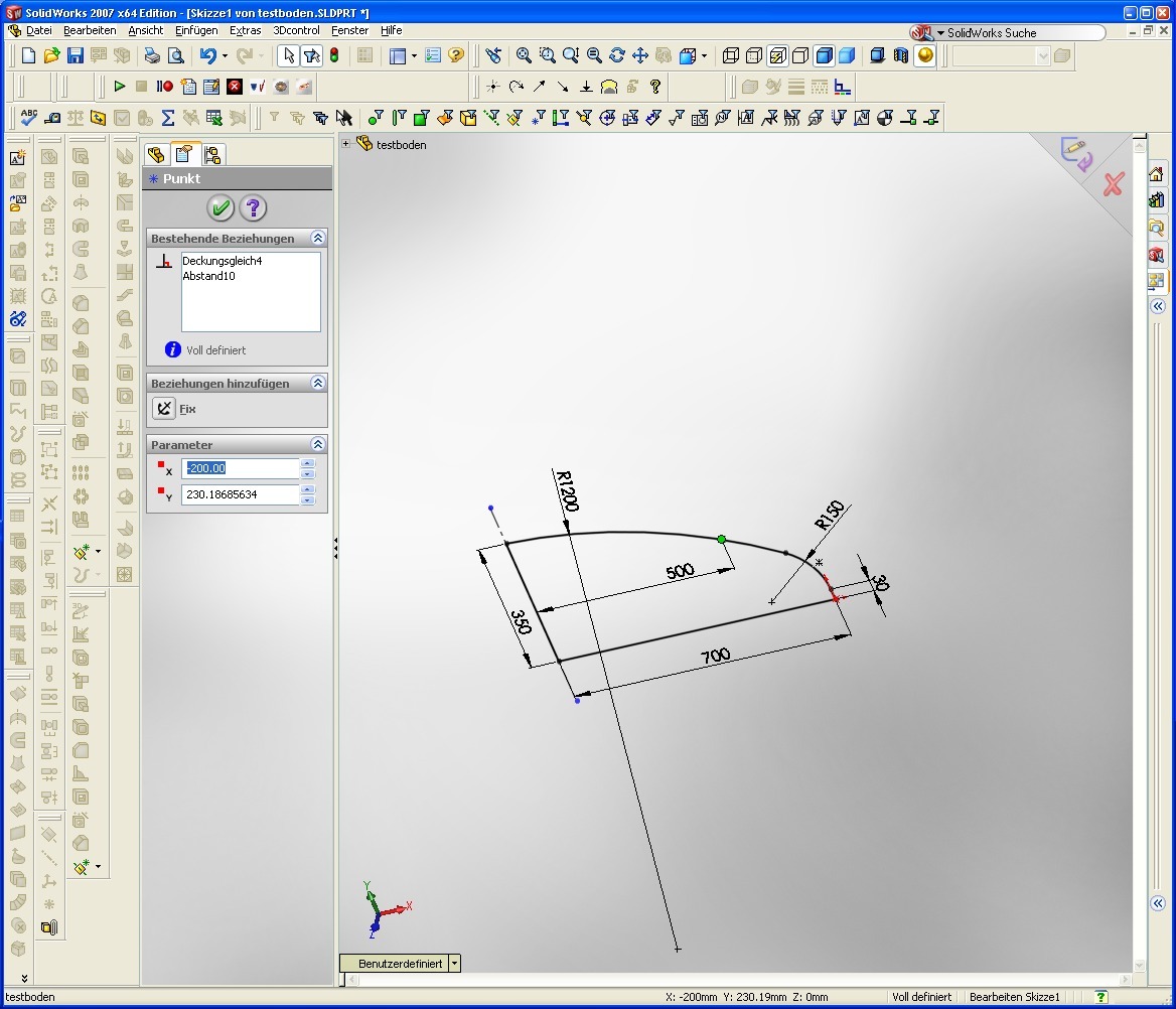

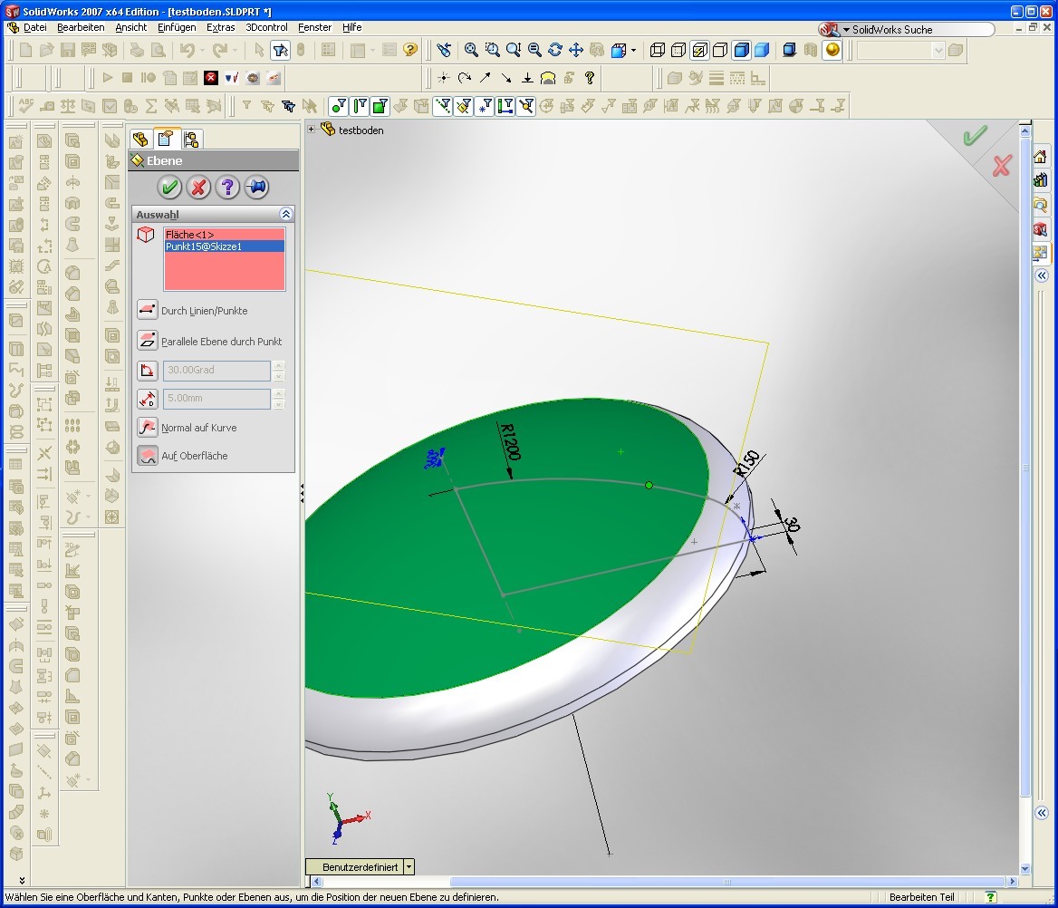

erstellt am: 22. Sep. 2007 16:56    Editieren oder löschen Sie diesen Beitrag!  <-- editieren / zitieren -->   Antwort mit Zitat in Fett Antwort mit kursivem Zitat    Unities abgeben: 1 Unity (wenig hilfreich, aber dennoch)2 Unities3 Unities4 Unities5 Unities6 Unities7 Unities8 Unities9 Unities10 Unities Nur für Haintz 10 Unities + Antwort hilfreich
Hi Haintz,
geht ja noch einfacher - siehe Bilder.
G.  myca

Original erstellt von Haintz: Wie bekomme ich nun einen Flansch, oder nen einfachen Stutzen auf die obere oder untere Schräge?
*grübel*
Suchst du diese Funktion: Austragen bis Oberfläche ?
Grüße Günter
