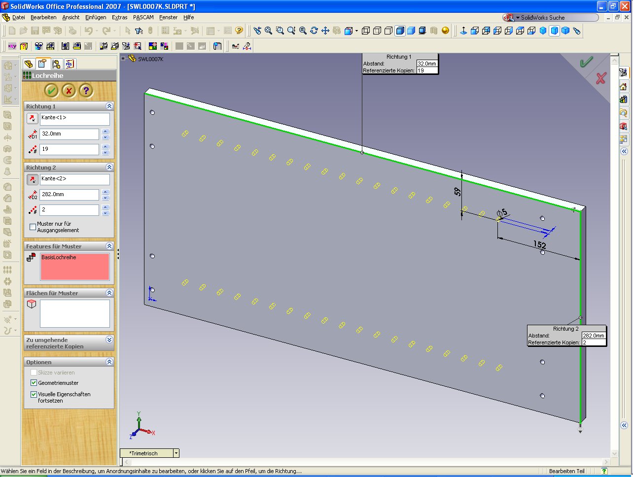

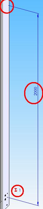

ich sitze bei einem Problem mit linearem Muster (siehe JPG).
Die Anzahl der Bohrungen sind vom Abstand der Bohrungen und einer bestimmten Höhe abhängig.
Nun kommt es "natürlich" mal vor, dass die Gleichung =1 als Ergebniss herausgibt, nur kann
ein Muster mit einer =1 nichts anfangen. ODER DOCH ???
Wie kann ich das Problem Lösen??

Hallo Andreas,
Nein, ein Muster hat keine Freude, wenn es nichts mustern kann.
Du kannst aber ev. über ein Konfigurationstabelle gehen, und dann den Wert
für die Anzahl auf 2 als Minimum stehen lassen, und entsprechend das Muster
unterdrücken.
Mike

Hallo AndreasBo,
klar funktioniert ein lineares Muster mit einer 1 bei der Anzahl. Da hast du dann eben nur eine Bohrung. Erst, wenn eine 2 bei der Anzahl eingetragen ist, wird eine zweite Bohrung in deinem angegebenen Abstand gesetzt! Im beigefügten Bild linearesMuster2 siehst du die Ausgangssituation und bei linearesMuster1 deine gewollte Situation. Und siehe da, es funktioniert!

Hallo Tobias,
Ja, so funktioniert es, aber wenn nur eine Richtung definiert ist, und diese
1 ist, oder wenn zwei Richtungen definiert sind und beide 1 sind, dann
"meckert" SolidWorks, da keine Operation ausgeführt wird.

Wenn man nur ein Muster hat dan liegt doch die Bohrung auf dem Original und somit ist da ja kein Material und daher
meckert SWX. und somit bestätigt sich auch die Aussage von Mike
ja, so funktioniert es, aber wenn nur eine Richtung definiert ist, und diese
@ Mike:
Es sind Kanntungen, die wir sozusagen als Dummies bestellen und auf Lager legen. Im nachhinein werden die Feinarbeiten durchgeführt (Gewinde rein, auf Länge abschneiden, ein paar Bohrungen im oberen Bereich,  usw.). Damit sich die Nachträgliche Längenänderung nicht auf die Bohrungen auswirkt (Abstand) sollten diese eben gleich bleiben.
