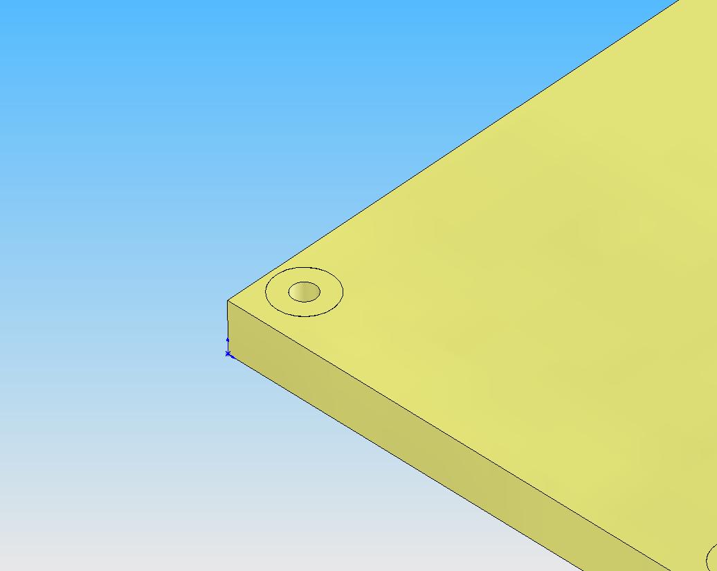

wenn ich Gewinde mit dem Bohrungsa. einbringe, dann werden die Gewinde zunächst richtig dargestellt. Irgendwann im Laufe des weiteren Konstruktionsprozesses, platzen die Darstellungslinien auf. Ihr Durchmesser entspricht dann dem Kernlochdurchmesser + 10.
So werden sie dann auch in der Zeichnungsableitung dargestellt.
Um sie wieder auf ihre richtige Größe zu bringen, müssen alle Linien einzeln im 3D angewählt und geändert werden.
Wer kann hier helfen.

Versuche einmal die Bohrung zu bearbeiten (im Bohrungsassistenten), dann die Gewindegrösse ändern (z.B. von M8 auf M10), bestätigen und alles wieder zurückändern. Zu 99.9% hilft das bei mir, wenn ich das Problem habe. Ist aber sehr selten mehr in SolidWorks 2007! 2006er Version fand ich total Schrott im Vergleich zu 2007.
