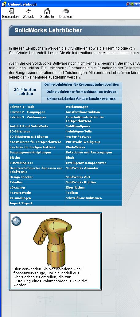

Das beste ist, du mach aus dem Online-Lehrbuch die Übung "Schweißkonstruktionen".
Da ist genau das beschrieben.

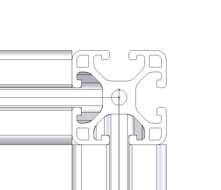

Ich hab es soweit hinbekommen, nur gibt er mir "falsche Längen aus, weil beim Trimmen/Verlängern ein Fehler auftritt, den ich bisher vernachlässigt habe. Im Bild sieht man, dass er die gesamte Kontur entlangtrimmt und somit auch in die Längenberechnung mit einbezieht. Schöner wäre natürlich eine Länge, die direkt an der "äußeren" Oberfläche des Folgekörpers stoppt und nicht bis in die Kontur geht.
Gibt es da eine Möglichkeit?

Nimm für die Trimmbegrenzung eine "planare Fläche" und nicht "Körper!

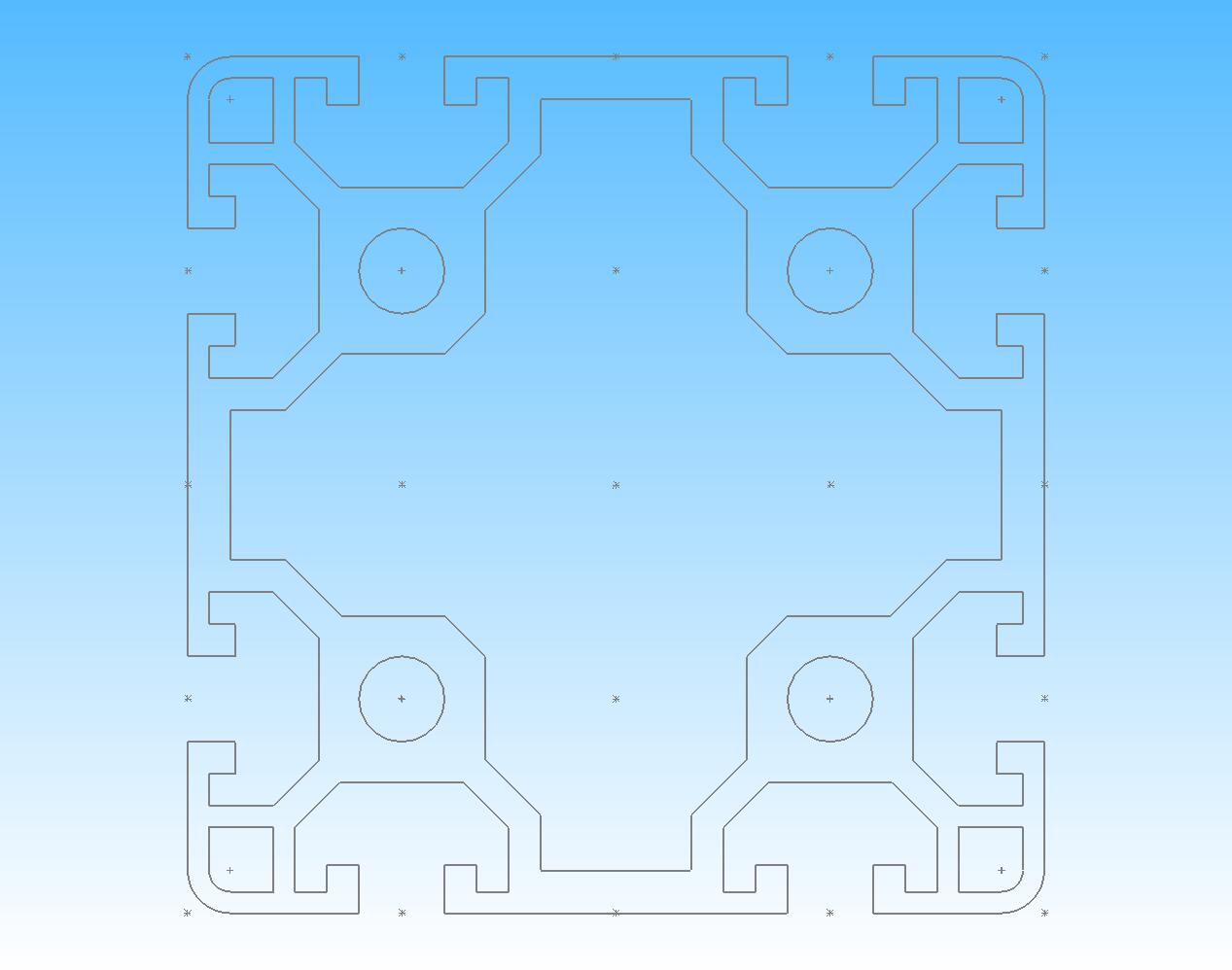

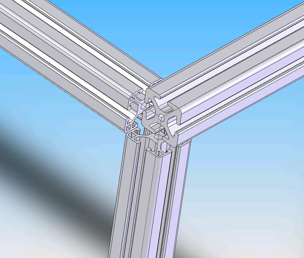

Hallo nochmal,
auf dem angehängten Bild seht ihr mein Problem. Der Träger von rechts oben müsste bündig mit den anderen beiden abschließen, ohne dass die Trimmung an den Außenseitn verloren geht.
Kann mir da jemand helfen?

hänge doch die Querschnitte anders an die Führungsskizze. Dann mußt du natürlich die Außenmaße in der  Führungsskizze verwenden.

Das sollte mit Trimmen schon gehen. Profil rechts oben als zu trimmenden Körper  und als Trimmbegrenzung planare Fläche auswählen.
Edit: da taucht im Grafikbereich dann ein kleiner Pfeil auf, wenn du da mit der Maus drüberfährst steht da Richtung wechseln. Da musst du wahrscheinlich draufklicken.

Für solche Fälle versehe ich meine Schweissvorlagen an allen "wichtigen" Orten mit Punkten. Dann kann ich mit "Profil suchen" den Querschnitt sehr einfach an die richtige Position bringen. Siehe dazu Bild.

Danke! endlich klappt's...
