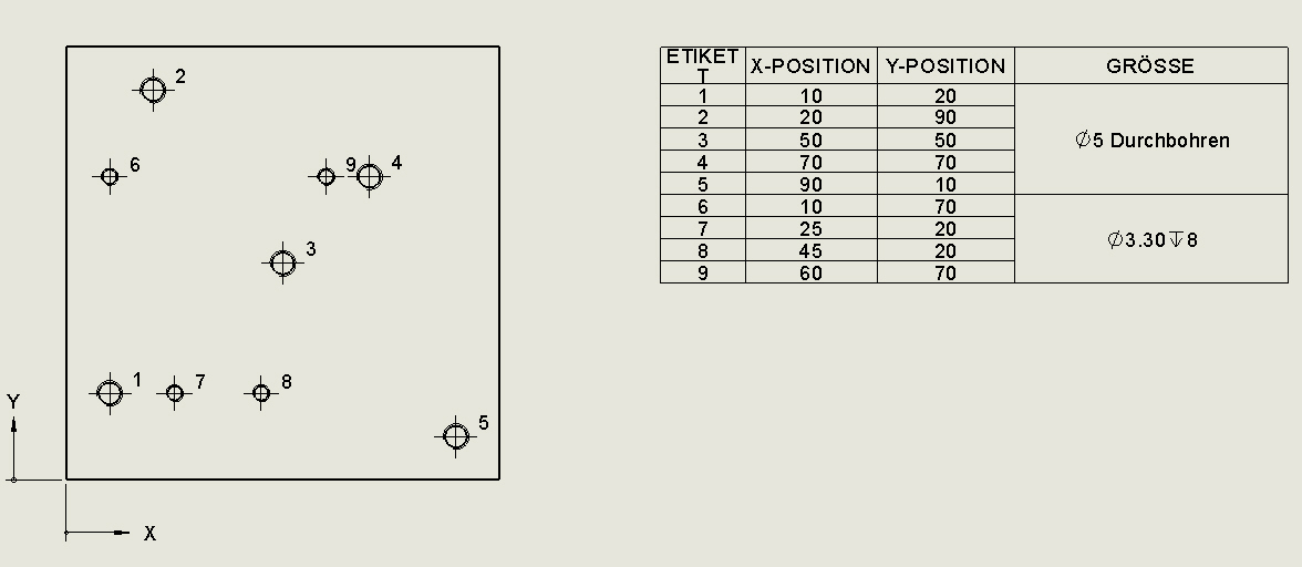

Morgen Zusammen,
habe eine kurze Frage.
Bekomme ich irgendwie das Gewinde in die Bohrungstabelle?
Also nicht die Kernlochbohrung.
Oder geht das nur wieder mit einem Makro.
Gruß Steffen

Hast Du die Gewinde denn nicht mit dem Bohrungsassistenten gemacht?
Bei mir wird alles wunderschön angegeben! -> ø6.8 durch alles M8x1.25 - 6H durch alles.

doch hab ich!
Deswegen wundert es mich, dass er mir die Kernlochbohrungen ausgibt!
Dachte erst es liegt an unseren eigenen Bohrungstabelle - aber auch bei
der SWX Standard ist es ja!
Gruß Steffen

Hast Du irgendwo 2 Gewinde übereinander?
Viellecht durch ein Skizzenmuster oder so?

nö keine Muster angewendet noch sind Gewinde oder sonst irgendweche Bohrungen übereinander!

Hmm... schicke das Material mal zu Deinem Support.
Ich habe keine Ahnung was es sonst noch sein könnte.
Aussert Du hast mit der "Hole callout" Datei gespielt und etwas vermurkst.

calloutformat.zip
Laß mich raten: Du hast die Bohrungen aus einer abgeleiteten Norm erstellt...
Falls ja, dann mußt Du die Datei calloutformat.txt (...\SolidWorks\lang\german) bearbeiten und den ganzen DIN-Block kopieren. Die Überschrift des Blockes dann von [DIN] in den Namen Deiner abgeleiteten Norm umbenennen (z.B. [DIN_ecoproducts]). Dann sollte es funktionieren.
Das ganze ist in der Onlinehilfe mit blauer Schrift auf blauen Grund dokumentiert...
Falls nicht, dann probier mal die Calloutformat im Anhang, aber auch da gilt, dass Du die Überschrift umbenennen musst, falls Du mit einer abgeleiteten Norm arbeitest.

Moin
danke Bernd das wars!^^
Hab ich wohl übersehen!
