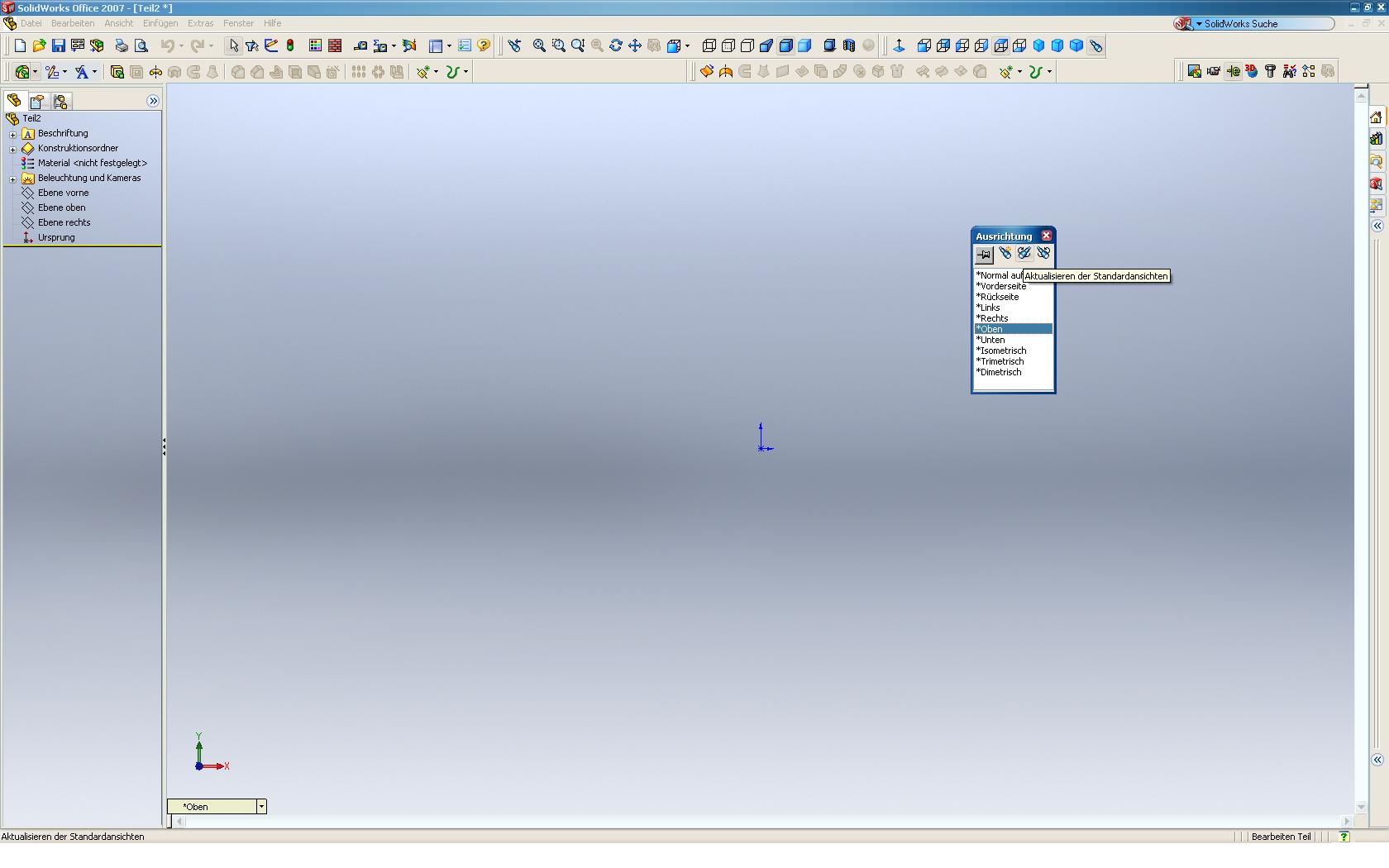

- warum ist die Ansicht von Oben in Richtung Y+ ? fast alle Normhersteller geben Ihr Normalien in Z+ raus. Beim einfügen muss ich die dann immer neu positionieren.

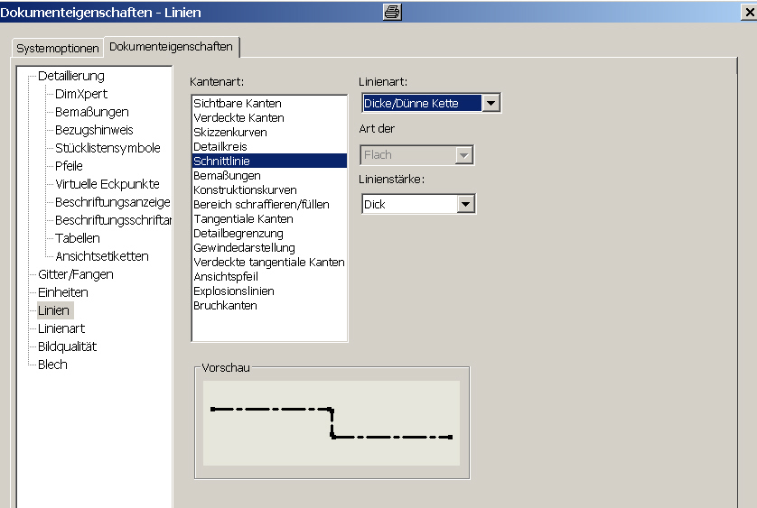

- wenn ich einen versetzten Schnitt durch eine Ansicht lege, dann wird bei der abgeleiteten Ansicht der Schnittverlauf als Volllinien dargestellt. ist ja nicht Normgerecht  wie bekomme ich es hin das diese sofort als Mittellinien dargestellt werden?

Hallo Thermo,
zu 3:
Hilf dir das angehängte Bild weiter. Mann kann die Linie definieren, welche den Schnittverlauf darstellt

Hallo Thermo
1. siehe mal unter "aktualisieren der Standardansichten" (Bild)

3. Da kenn ich leider keine andere Möglichkeit, als die Linien von Hand über "Linienformat" zu ändern.

das mit dem aktual. Standardansichten hat funktioniert, aber ich muss das bei jeder Sitzung neu definieren. Kann man das auf Dauer einstellen? Das mit den Schnittlinien war falsch verstanden, nicht die Schnittlinie z.B A-A wird falsch dargestellt, sondern in der entsprechenden Klappansicht.

Habe dich schon richtig verstanden. Die Schnittlinienart kann voreingestellt werden, die geschnittenen Kanten in der Schnittansicht IMHOIn my humble oppinion (Meiner Meinung nach) leider nicht. Auch wenn es die Norm nicht vorsieht, (oder nicht mehr, glaube mich erinnern zu können es mal so gelernt zu haben) finde ich es am übersichtlichsten, wenn dies Schnittkanten mit einer dünnen strichpunktierten Linie dargestellt werden.

Last not least die "Kante" an den Knickstellen eines Schnittverlaufs: ob das nicht normgerecht ist weiß ich ehrlich gesagt nicht (siehe auch Diskussion im Communitybrett), zumindest ist es bei SolidWorks so, dass es da eine Kante macht (beim "normalen" Schnitt, beim winkligen Schnitt meine ich nicht, habs aber jetzt nicht probiert). In jedem Fall solltest du die Linie ausblenden können, wenn es dich oder jemanden bei euch wirklich stört, bei uns lassen wir es so, wie es ist, das hat noch nie Probleme gegeben.
