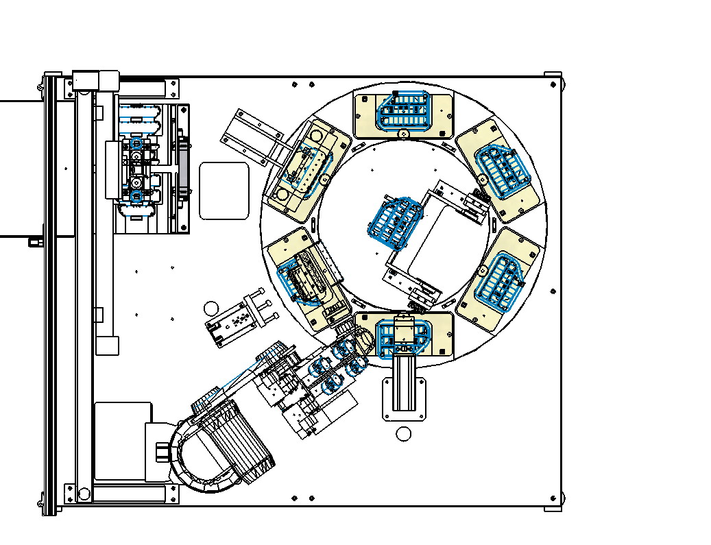

bei uns tritt immer häufiger ein darstellungsfehler bei Zeichnungen auf.
Seht euch das Bild an.
Wer hat auch schon dieses Problem gehabt und konnte es lösen.
Haben schon alles probiert was uns dazu eingefallen ist.
Ansicht schattieren, Drahtmodell und wieder zurück.
Immer bleibt die teilschattierte Darstellung bestehen.

Erste Frage: wie sollte es denn aussehen? Du sprichst von Darstellungsfehler, dir ist klar, was wohl falsch aussieht, mir hingegen nicht.
Was habt ihr denn alles gemacht? Oder war es nur das Umschalten auf schattiert, Draht und dann wieder zurück auf ... schattiert?
Der Screenshot sieht mir so aus als wäre die Ansicht im schattierten Modus und der genutzte Anzeigestatus hat halt eben einige Komponenten, die nicht in schattiert, sondern in Draht (HLR/HLG) dargestellt werden. Schau dir mal den Anzeigestatus deiner Baugruppe an, dann hast du vielleicht schon den (logischen) Grund.
Wenn die Ansicht auf HLR/HLG steht kann es sein das jemand ganz schmerzfrei war und mit bunten Bereichsschraffuren das ganze verschönert hat sehen können, wenn du die bunten Stellen anklickst, dass das eben eine Bereichsschraffur ist.
Ich hoffe, da war was bei, ansonsten bitte etwas weiter ausholen und schreiben, wie es aussehen sollte.

Hatte auch schon das Problem, dass nach einer Änderung an einer Baugruppe
ein Teil oder mehrere auf der Zeichnung schattiert dargestellt wurden.
Mit Ctrl Q (Steuerung Q) wir die gesamte Zeichnung (bei Modell und Baugruppe
funktioniert die gleiche Tastenkombination auch) neu gerechnet. Damit konnte
ich die Fehldarstellung beheben.

Tipp ins Blaue. Kann es sein dass im Feature Manager der Zeichnung einige Ansichten eine Sanduhr aufweisen? Wenn ja ist die Zeichnung noch nicht vollständig geladen.

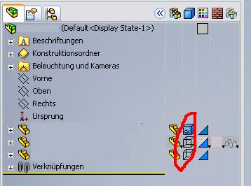

Ändere den Anzeigestatus in der Baugruppe--->

könnte daran liegen das die Zeichnungsansicht im Entwurfsmodus ist.
Auf hohe Quali und alles sollte passen...
Dann werden bei uns die Ansichten auch so dargestellt.
Die Voraussetzung dafür ist aber das in der BG nicht alle Anzeigestati auf Standard sind.

Vielen Dank für die schnelle und gute Hilfe!
Der Tip von wildcad war ein Volltreffer.

Die Anzeigeart werden ja deine Kollegen verändert haben, falls dies für Ansichten notwendig ist, könnte man ja mehrere Anzeigestatus definieren.
