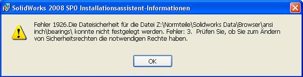

erstellt am: 20. Sep. 2007 12:08    Editieren oder löschen Sie diesen Beitrag!  <-- editieren / zitieren -->   Antwort mit Zitat in Fett Antwort mit kursivem Zitat    Unities abgeben: 1 Unity (wenig hilfreich, aber dennoch)2 Unities3 Unities4 Unities5 Unities6 Unities7 Unities8 Unities9 Unities10 Unities
Ich habe eben neu installiert und den Fehler wahrscheinlich gefunden. Es liegt irgendwie an dem Netzlaufwerk, wo die Normteile liegen. Es ist ein normaler freigegebener Ordner auf dem Server. Wenn ich die Toolbox direkt dahin installieren will, kommt immer ein Fehler, von wegen schreibschutzattribute können nicht geändert werden oder so ähnlich.
Was ist denn da falsch? Ich hoffe mir kann jetzt jemand helfen

erstellt am: 20. Sep. 2007 12:16    Editieren oder löschen Sie diesen Beitrag!  <-- editieren / zitieren -->   Antwort mit Zitat in Fett Antwort mit kursivem Zitat    Unities abgeben: 1 Unity (wenig hilfreich, aber dennoch)2 Unities3 Unities4 Unities5 Unities6 Unities7 Unities8 Unities9 Unities10 Unities Nur für BörK 10 Unities + Antwort hilfreich
Hi BörK,
.....von wegen schreibschutzattribute können nicht geändert werden ....
Prüfe mal über Eigenschaften ob die Ordner und/oder Files doch nicht auf Schreibschutz nicht stehen
G.  myca

erstellt am: 20. Sep. 2007 12:21    Editieren oder löschen Sie diesen Beitrag!  <-- editieren / zitieren -->   Antwort mit Zitat in Fett Antwort mit kursivem Zitat    Unities abgeben: 1 Unity (wenig hilfreich, aber dennoch)2 Unities3 Unities4 Unities5 Unities6 Unities7 Unities8 Unities9 Unities10 Unities
Hi, und Danke für die schnelle Antwort!
Eigentlich sollte es aber gehen, SYSTEM hat vollzugriff auf alle Merkmale...
... verstehe das nicht

erstellt am: 20. Sep. 2007 12:54    Editieren oder löschen Sie diesen Beitrag!  <-- editieren / zitieren -->   Antwort mit Zitat in Fett Antwort mit kursivem Zitat    Unities abgeben: 1 Unity (wenig hilfreich, aber dennoch)2 Unities3 Unities4 Unities5 Unities6 Unities7 Unities8 Unities9 Unities10 Unities
So, also noch mal der genaue Fehler im Anhang... versteh das nicht.
Installation geht, solange es lokal bleibt. So'n Sch*** Irgendwas muss man doch da machen können!

erstellt am: 20. Sep. 2007 12:59    Editieren oder löschen Sie diesen Beitrag!  <-- editieren / zitieren -->   Antwort mit Zitat in Fett Antwort mit kursivem Zitat    Unities abgeben: 1 Unity (wenig hilfreich, aber dennoch)2 Unities3 Unities4 Unities5 Unities6 Unities7 Unities8 Unities9 Unities10 Unities Nur für BörK 10 Unities + Antwort hilfreich
ja wie es scheint, hast Du nicht die Rechte es zu machen.
Auserdem würde ich an Deiner Stelle es lokal instalieren - wer weis ob Deine  Kollegen die Toolbox mit 2007 auch weiter nutzen können...

erstellt am: 20. Sep. 2007 13:31    Editieren oder löschen Sie diesen Beitrag!  <-- editieren / zitieren -->   Antwort mit Zitat in Fett Antwort mit kursivem Zitat    Unities abgeben: 1 Unity (wenig hilfreich, aber dennoch)2 Unities3 Unities4 Unities5 Unities6 Unities7 Unities8 Unities9 Unities10 Unities
Ach, Kollegen werden erst mit 2008 richtig einsteigen. Wie gesagt, das ist alles noch nicht so wie es sein soll. Ich betätige mich nebenbei als "Administrator" für SW, hab aber nicht mal n Passwort fürn Server.... ein Trauerspiel!
Jetzt ließ es sich installieren... mal sehen wie lange es geht.
