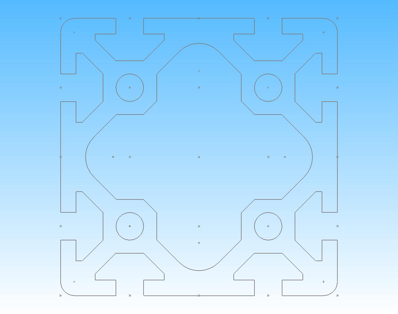

Ich gehe mal davon aus, dass Du keine Profile gestalten, sondern diese verbauen musst (darfst  ). In diesem Fall lege ich Dir wärmstens an Herz, die Profilquerschnitte zu vereinfachen. Normalerweise sind in den downgeloadeten Profilen jeder noch so kleiner Radius und sonstiger Schmuh drin. So ist zumindest meine Erfahrung bei Kania und Item. Für uns User (ich selber arbeite auch sehr viel mit Alu-Profilen) reichen aber vereinfachte Profile.
Was bringt das?
1. Nicht mehr so viele Linien und daher bessere Übersicht
2. massiv bessere Performance. Das kann 50% bessere Aufbauzeiten und mehr bringen!!
Ich hatte mal einen Vergleich gemacht und hier ins Netz gestellt. Das muss so im Jahr 2004 gewesen sein. Leider finde ich den so auf Anhieb nicht. Im Bilkd hab ich mal ein Profil dargestellt, das ich für meine Konstruktionen verwende.

hi andreas,
ja hab ich z.T. auch schon gemacht. ich entwickel aber auch selbst profile und da hab ich dann immer doppelte arbeit.
aber sonst gebe ich dir recht, durch das vereinfachen wird die systemleistung deutlich besser!
