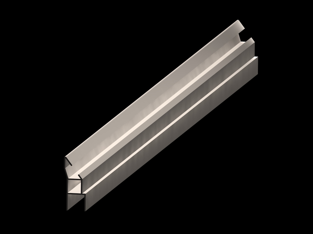

Ich muss ein Aluminiumprofil für ein Prospekt rendern; das Profil soll auf einem schwarzen Hintergrund abgebildet sein und in etwa so positioniert sein wie im Bild zu sehen ist. Leider bekomme ich immer Schattierungen auf die Oberfläche. Ich möchte aber eine konstante Farbe haben. Ist dies unter PhotoWorks möglich?
Wäre schön wenn jemand helfen kann!

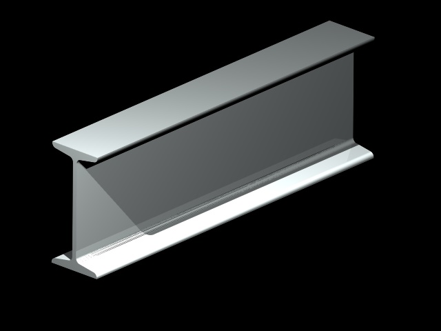

Hallo nochmals
nein Du musst nicht mit Boden und Decke arbeiten trotzdem würde ich die Reflexionen abschalten.

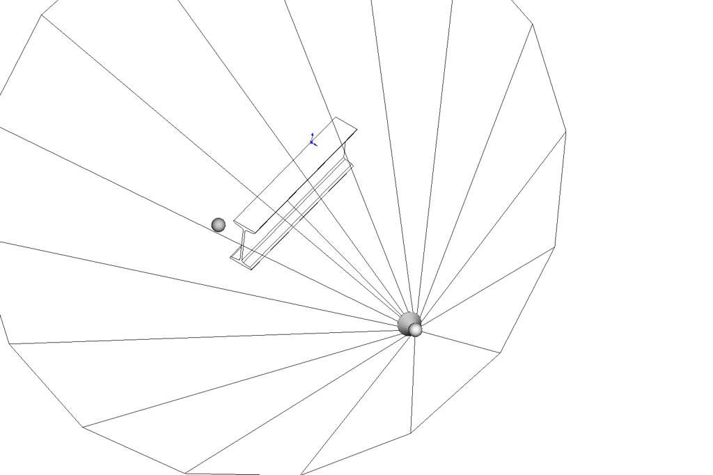

Persönlich verwerfe ich die Standard-Beleuchtung immer und mache (wenn es schnell gehen muss) einen Scheinwerfer und ein Punktlicht.
Als Material hab ich im Beispielbild Satiniertes Aluminium genommen.
Am angehängten Bild gibt es sicher noch einiges zu verbesseren aber als Schnellschuss würde ich es durchgehen lassen.
Die indirekte Beleuchtung würde ich auch abschalten, wenn es schnell gehen muss.
Das Bild "bel" zeigt in etwa die Position der Beleuchtungen und "tr" einen auf die Schnelle gerenderten Träger
Zum Thema Beleuchtung kannst Du Dich auch mal auf diversen Fotografie Seiten umsehen.
Was dort beschrieben wird gilt auch für die Beleuchtung beim Rendern.
(Leider habe ich gerade keinen Link parat)
Heinz
