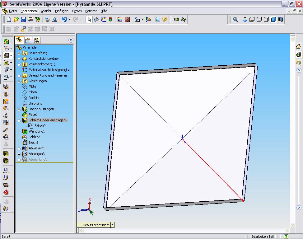

Ich denke, Du kannst das Teil "aus dem Vollen" herstellen.
-50mm hohe Platte
Die Pyramide mit einer umlaufenden Fase mit Abstand-Abstand.
Dann Wanddicke
Dann ein Langlochförmiger Schnitt mit Langlochbreite größer als späterer Biegeradius von der Mitte bis zu einer der 4 Ecken von oben nach unten durch alles.
-Die restlichen 3 Ecken schlitzen.
-Fixierte Fläche markieren und Biegungen einfügen
