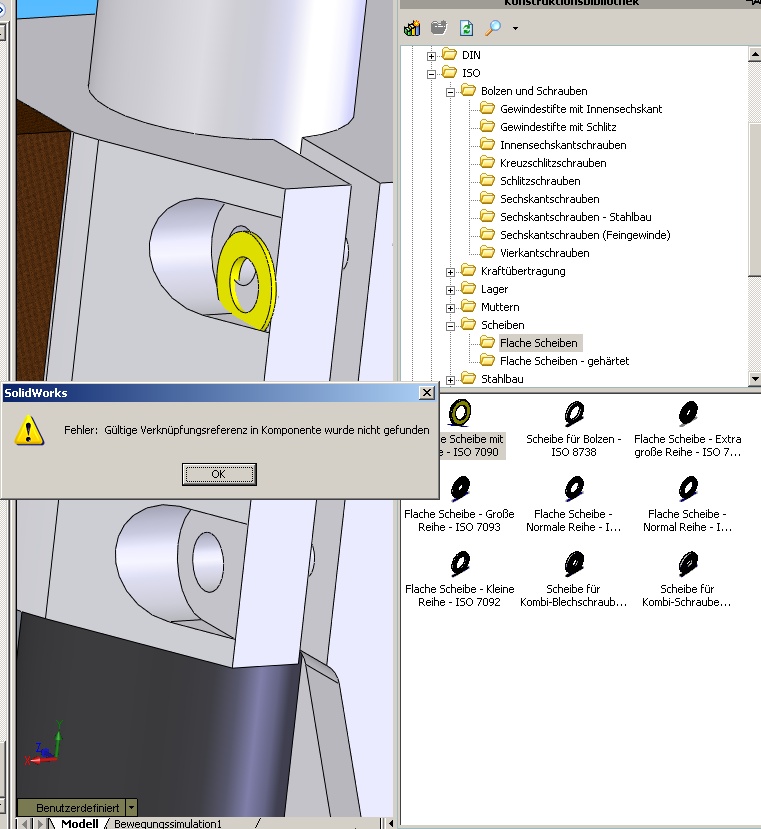

Hallo SWXSolidWorks Gemeinde,
bei uns gibt es ein Problem mit der ISO-7090. Diese Scheiben lassen sich nicht mit einem Rechtsklick aus der Toolbox auf eine vorher ausgewählte Bohrung einfügen. Mit dem Vorgänger, der DIN-125, funktioniert dies Problemlos.
Habt ihr eine Idee woran das liegen kann?

Hallo Fabi84,
habs grad mal versucht nachzustellen, ist bei mir auch so und in der 2007er auch!
Wenn man die Scheibe öffnet und nach der Verknüpfungsreferenz schaut, sieht man, dass die Bohrungsfläche verwendet wird und nicht wie bei den anderen Scheiben die Bohrungskante.
Man müsste mal versuchen, ob man in den Toolbox-Optionen oder manuell den Schreibschutz der Scheibe aufheben kann um die Verkn.ref. neu zu definieren.
Versuch das doch mal.
Hai, ich nochmal.
Habs grad selbst mal getestet, geht!
Allerdings musst Du über den Win Explorer die Scheibe ansprechen und den Schreibschutz rausnehmen, die Verkn.ref neu setzen, speichern und Schreibschutz vergeben, dann läufts!

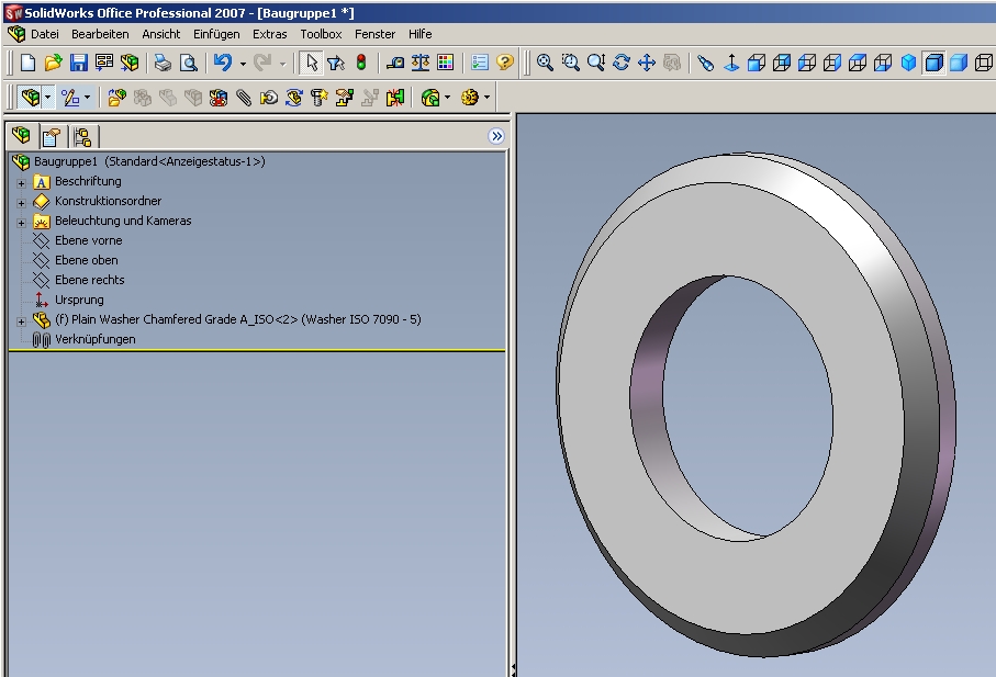

Guten Morgen Koelrit
den Scheibennamen sieht man wenn du im Featurmanager nachsiehst (Bild01).
Du bist leider auch im falschen Ordner gewesen, nämlich im DIN-Ordner und nicht im ISO-Ordner.
Im ISO-Ordner ist die Scheibe drinnen (Plain Washer Chamfered Grade a_iso) siehe Bild02.
Hoffe es klappt dann.

zitat:
Schon komisch, dass es in der 2007er auch noch so ist.
leider wird die toolbox von solidworks vernachlässigt, der fehler , das bei der din 125 die fase auf der unterseite eingebaut wird, wurde schon vor jahren an solidworks gemeldet, jedoch gekonnt ignorriert, für uns habe ich den fehler selbst beheben müssen
10 jahre lang habe ich bemängelt, das in den konfigurationsbeschreibungen der deutschen toolbox englische bezeichnungen geschrieben werden, änderung erst in version 2008 (angeblich)
behebung der probleme nur mit abgeleiteter norm möglich, unterstützung von solidworks dafür wird verweigert, zum glück hatte ich aber die unterstützung von unserem support partner
was soll ich noch sagen...
