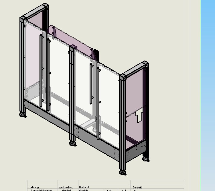

Hallo SWXSolidWorks Gemeinde!
Ich habe bei einer Maschine einen Schutzverbau aus Glasscheiben. Nun wäre es sehr hiflreich, die Komponenten hinter den Scheiben in der 2D Zeichung darzustellen. Dies hätte ich jedoch gerne so, das ich dazu nicht die Unsichtbaren Kanten anzeigen muss, auch die Möglichkeit der Schattierten Darstellung würde ich gerne vermeiden.
Im Forum habe ich zu diesen Thema nichts konkretes gefunden, lediglich Themen von Alternativpositionen, was aber etwas völlig anderes bezwecken soll.
Solltet ihr einen Vorschlag kennen, teilt ihn mir doch bitte mit.
Danke, Formi

Hallo Formi,
Wie steht´s mit...
...Glasscheiben in der Zeichnung ausblenden!?
...Ausbruch einfügen!?
Gruß Kay.

ich hab mich genau über das auch schon des öfteren geärgert.
eine Möglichkeit ist allerdings folgende...
du schaltest deine Glasscheibe in der Baugruppe trasparent und in der Zeichnung gehst du dann auf eine schattierte Ansicht zb. mit Kanten...
dort kannst du dann durchschauen wie ich es auch gerne in der "normalen" Ansichtsart auch gerne hätte...
Denn Ausbrüche sind nicht immer die Lösung und nachzeichnen ist auch nicht wirklich "mit dem System" gearbeitet...
Na ev. kommt die Funktion ja in 2009?!?!? hab in 2008 noch nicht geschaut *ggg*
Chris

wir machen es wie Chris, der Kranbauer, beschrieben hat!
Klappt gut!
Beispiel liegt im Anhang
Gruß, Max

das mit der linienart haut schon hin, aber nur bedingt....
es wird das was dahinter ist nicht sichtbar dadurch
Es sollte eine Funktion geben wo ich einem teil bzw. einer Baugruppe sagen kann das diese aus Glas ist....
Ihre Kanten wären dann Strichpunktiert und alles dahinter ist sichtbar als ob die vordere Komponente / Bg nicht da wäre...

So viel ich weiß, ist die Darstellung "schattiert mit Kanten" die einzige, die Transparenz der Teile darstellt. Am einfachsten vergibst Du dem entsprechenden Teil die Materialeigenschaften "Glas". So regelt SWXSolidWorks die Transparenz/ Farbe usw. von alleine und das Spielen mit den Farben entfällt.
