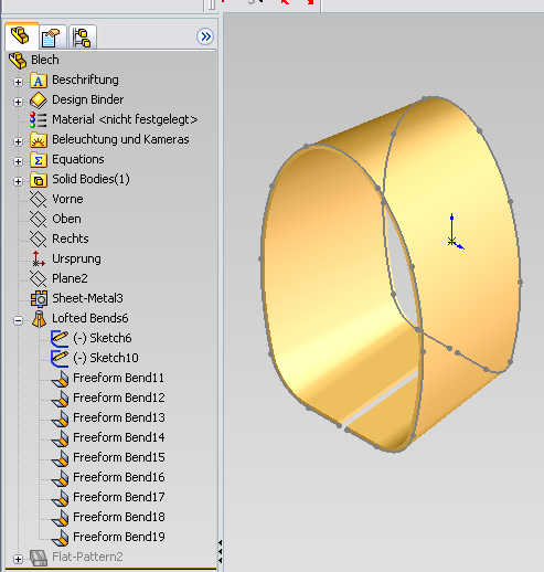

ich bekomm das Blechteil im Anhang absolut nicht abgewickelt. Kann mir bitte schnell (Termindruck) jemand helfen?

Problem #1: Das ist kein Blechteil!
#2: Hiiiilfe, kann mir jemand schnell mein Werzeug fertig konstruieren (Termindruck)???

Das ist wohl ein Blechteil. Und weiter...auf solche Beiträge kann das Forum wohl verzichten!

Hallo Dan,
ich denke G. Dawg hat recht, das Basisteil des Parts, welches Du hier eingestellt hast ist ein Blechteil aber nicht Dieses.
Es sind keinerlei Blechfeatures vorhanden und es läßt sich auch kein Blechteil daraus machen. (siehe Bild)

Hallo dan,
SolidWorks ist da aber scheinbar anderer Ansicht  (@Jana  )
Bei mir gabs die Fehlermeldung: Dieses Teil kann nicht zu einem neuen Blechteil umgewandelt werden. Dieses Feature kann nur auf ein Teil mit gleichförmiger Dicke angewendet werden.
Da mußt Du wohl nochmal ran. Stichwort für die F1-Funktion (Hilfe  ): Ausgeformte Biegung.

dan1180, Ralf Tide hat es Dir schon gesagt! Ausgeformte Biegung! Mehr solltest Du nicht brauchen.

mein letzter Beitrag und die Antwort von Ralf haben sich etwas überschnitten. Das mit der Blechaustragung hat mich schon einen Schritt weiter gebracht.
Nun wickelt er mir das Teil aber nicht mehr ab. Ich bin echt am verzweifeln.

Sind alle Übergänge tangentialen Beziehungen versehen? Am besten an beiden Enden ein Stück gerade? Anbei noch ein Bild.

Habe mir Dein Teil angeschaut: Du darfst in einem Blechteil keinen anderen Körper drin haben. Körper löschen nutzt an der Stelle nichts.

@ Jana
Suuuuuper!
Das war der Grund. Vielen Dank!

Noch eine letzte Frage dazu...
dürfen absolut keine anderen Körper vorhanden sein oder nur keine Volumenkörper?
Hintergrund:
Meine Blechkontur ist immer von bestehenden Teilen abhängig. Deshalb wäre es von Vorteil wenn ich irgend etwas vom vorhandenen Teil verwenden könnte. Baugruppen kommen nicht in Frage.

Dann wirden Dir nur externe Referenzen über Baugruppen weiterhelfen, da sich Bleche zwar nicht an Oberflächenkörpern stören, Du die vorhandenen Teile aber auch nur mit einigem Aufwand (macht keinen Sinn) in Oberflächenkörperteile umwandeln kannst und Beziehungen zum Original dürftest Du dann auch nicht mehr haben.
Geht es nur um die Geometrie ohne Beziehungen hole Dir die Teile in Dein Blechteil, übernehme die Kanten in die Skizzen, lösche die Beziehungen in der Skizze und bemaße sie neu oder fixieren, und lösche im Anschluß den Volumenkörper wieder raus.

Wen es interessiert:
Habe es so gemacht wie Jana es in ihrem letzten Beitrag beschrieben hat. Hab die Skizzenbeziehungen aufgehoben, fixiert, das Volumenteil gelöscht und und dann ein Blechteil ausgetragen.

Für den Rest, welcher die Sache nachvollziehen möchte die
Abwicklung und eine mögliche Lösung.
-das Blechteil öffnen
- Plane für Skizze1+2 erzeugen
-eine Skizze1 (obere Kontur ableiten) erstellen
-eine Skizze2 (untere Kontur ableiten)
-Die Lücke des Schlitzes mit einer Linie schließen.
-diese Linie als Konstruktionselement ausweisen
-Jetzt Skizze 1+2 nacheinander öffnen und alle Übergänge
mit der Eigenschaft "tangentenstetig" ausweisen
+ Eine neue leere Zeichnung öffnen
+ die zwei Planes für die zu übertragenen Skizzen erzeugen
+ Skizze 1+2 per Drag & Drop in das neue Teil kopieren.
Resultat: In meinem neuen Part gibt es nur zwei Skizzen, welche
          über eine tangentenstetige Geometrie verfügen welche
          nicht geschlosswn ist.
Jetzt die Funktion "Ausgeformte Biegung" verwenden... der Rest
ist  ja die Abwicklung ..siehe angehängtes Beispiel.
