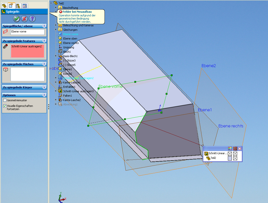

Was bedeutet diese Fehlermeldung und wie bekomme ich den Schnitt und die nachfolgenden Features gespiegelt?

versuchs mal mit der Option "Geometriemuster"

Bei Blechteilen funktioniert das Spiegeln von Features  allgemein nicht so toll.
Deshalb schneid ich bei komplexeren symmetrischen Blechteilen dann irgendwann mal in der Mitte durch, meistens dann sogar im Featurebaum noch viel weiter oben. Dann mach ich die eine Hälfte fertig und spiegle sie an der Schnittfläche.
