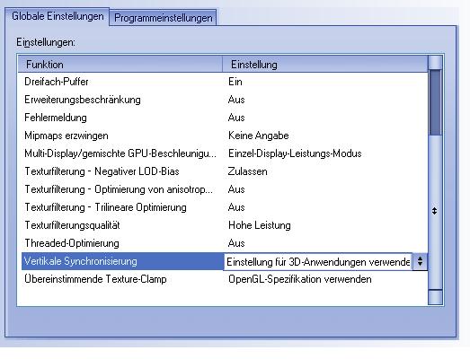

Hallo, endlich finde ich Zeit genauer Daten zu posten.
so, hier ein paar nähere Info's zur Hardeware:
Zepto Znote 6625WD 15,4" WSXGA+ (1680x1050 = verwendete Auflösung)
nVidia GeForce 8600M GT with 512MB dedicated
memory (GPU 475MHz, Grafik Speichertakt 400MHz)
120GB SATA 2,5" 5400RPM - SAMSUNG
Intel Pro/Wireless 4965AGN
SAMSUNG DVD-RW DL
Intel C2 DUO T7700 2,40GHz 800MHZ FSB 4MB
4 GB (2x2GB) DDR2 667/PC5300 Original
so, nochmal zu "läuft nicht richtig" - das soll heißen dass eben alles nachzieht. Wie wenn die CPU, GPU oder sonstige Hardware überlastet ist. Es verhält sich genau so wie auf meinem Stand-PC wenn ich eine größere Baugruppe (200 Teile aufwärts) bearbeite.
Das markieren von Kanten/Flächen wird nur Zeitverzögert ausgeführt.
Ich konnte allerdings schon einiges mit den nVidia-Einstellungen gutmachen - jedoch läufts noch um Hausecken schlechter wie aufm PC.
Die Screenshots sind im Anhang
Den Solidworks 2007-Benchmark konnte ich leider noch nicht ausführen, da der Download bei meinem Internet zu lange dauert - also werd ich ihn wo anders saugen, dann testen und vergleichen.

erstellt am: 07. Sep. 2007 10:33    Editieren oder löschen Sie diesen Beitrag!  <-- editieren / zitieren -->   Antwort mit Zitat in Fett Antwort mit kursivem Zitat    Unities abgeben: 1 Unity (wenig hilfreich, aber dennoch)2 Unities3 Unities4 Unities5 Unities6 Unities7 Unities8 Unities9 Unities10 Unities Nur für azoechbauer 10 Unities + Antwort hilfreich
Hallo azoechbauer,
Original erstellt von azoechbauer:
Wie wenn die CPU, GPU oder sonstige Hardware überlastet ist. Es verhält sich genau so wie auf meinem Stand-PC wenn ich eine größere Baugruppe (200 Teile aufwärts) bearbeite. Das markieren von Kanten/Flächen wird nur Zeitverzögert ausgeführt.
Hm, wie schon geschrieben, das darf eigentlich bei den technischen Eckdaten nicht passieren, der kleine Kerl sollte schon genügend Power haben.
Ich hab selbst keine direkte Erfahrung mit den Mobile GPU Chips, bei der Produktbeschreibung der NVIDIA GeForce 8600M steht aber auch was von PowerMizer Technology. Vielleicht ist diese Stromsparfunktion etwas aggressiv und taktet die Grafikkarte so weit runter, dass es zu besagten Effekten führt.
Auf der anderen Seite macht mich auch stutzig, dass du die "normalen" NVidia Forceware Treiber nicht nutzen kannst
Versuch doch bitte mal in SolidWorks den Software OpenGL Modus einzuschalten, dann wird der Grafikkartentreiber umgangen und SolidWorks rechnet es über die CPU. Dazu SolidWorks öffnen, kein Dokument öffnen, unter Extras/Optionen Bereich Leistung den zweiten von unten "Software Open GL verwenden" anhaken. Wenn es dann deutlich besser wird liegt es eindeutig am Treiber.
