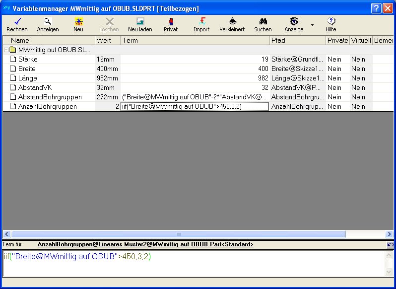

auf Eure Frage mit dem lästigen Gleichungen zusammensuchen gibt es eine doch relativ einfache, wie auch simple Antwort!
Da gibt es ein doch sehr gutes Tool von der Firam Pascam, was sich VariXPascam nennt. Dieses liefert mir den sog. Variablenmanager, in dem es mir erlaubt ist, komplexe gleichungen mit fast allen Ausdrücken, die das Basic so zulässt, zu generieren. Und das auch ganz einfach per Drag and Drop! Schaut euch mal die Bilder im Anhang an. Da ist zum einen bei der Seite die Formel für die Ermittlung der Bohrlöcher einer Bohrlochreihe (Anzahl der referenzierten Kopien in einem linearen Muster) zu sehen und in dem Anderen Bild, die Abhängigkeit der Mittelseiten - Bohrungen von der Bodenbreite.
Ich selber nutze das ganze in Kombination mit dem Pascam WoodWorks und dem Pascam Bea (beides für die Holzindustrie).
