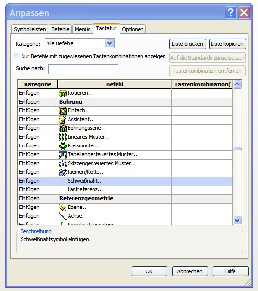

hallo,
bin grad dabei eine baugruppe mit schweissnähten im 3D zu bestücken.
finde den weg über das menü einfügen-> baugruppen feature-> schweissnaht sehr umständlich. hab gesucht ob ich mir einen button irgendwie auf den bildschirm ziehen kann... fehlanzeige. es gibt auch keine tastenkombi für den befehl... bei hunderten von nähten würd ich wirklich lieber auf einen button drücken...

du kannst dir selbst eine Tastenkombination definieren, um deinen
Befehl schneller aufzurufen. Dazu unter Extras / Anpassen das nebenstehende
Dialogfeld aufrufen und eine Tastenkombi eingeben.

vielen dank. hat geklappt.
