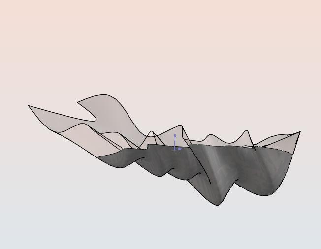

Ich habe eine Kontur durch Flächen erstellt, die zusammen ein Art Mulde/Schale/Vertiefung bilden. Alle diese Flächen schiessen oben mit einer Ebene ab. Diese Mulde versuche ich jetzt bis zu dieser Ebene aufzufüllen.
Nur ein "Deckel" ist nicht ausreichend. Der ganze Körper muss nachher vollkommen ausgefüllt sein.
Jemand ne Idee?
Ich hab übrigens SolidWorks 2007

So wie Du das beschreibst, hast Du eine Ebene, auf der Du eine Skizze erstellen kannst. Dann die gesamte Kontur übernehmen (Elemente übernehmen), anschließend linear austragen mit der Endbedingung Bis Oberfläche.
Wenn das nicht zum gewünschten Ergebnis führt, dann sind die Oberflächen eventuell noch aus mehreren Körpern. Diese vorher mit Oberfläche zusammenfügen behandeln.
Alternativ: wie oben Skizze erstellen, Elemente übernehmen, Einfügen->Oberfläche->Planar.
Anschließend Oberflächen zusammenfügen, Haken bei Versuch Volumenkörper erstellen setzen.

Wenn Deine Ebene die Flächen schneidet, kommst Du mit Elemente übernehmen evtl. nicht hin - dann könnte aber die Funktion Schnittkurve für Dich interessant sein. Und dann wie Ralf vorschlug bis Oberfläche austragen...

Danke! Hat funktioniert!
