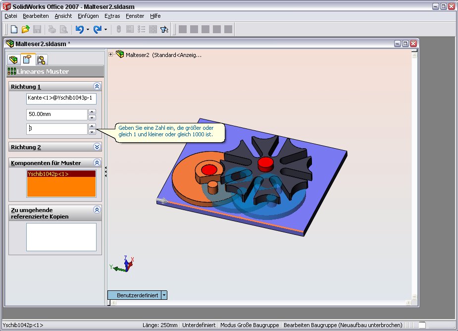

folgendes Problem haben wir heute festgestellt:
Wir arbeiten, um unser Produkt für die Stückliste richtig abzubilden, mit der Funktion Baugruppenmuster. Heute mußten wir leider feststellen, daß die Anzahl der Komponenten auf maximal 1000 begrenzt ist.
Gibt es eine Möglichkeit, diesen Bereich zu erweitern? Ansonsten hätten wir ein kleines Problem, da an dieser Arbeitsweise ein umfangreicher Workflow hängt.

Solange Du unter 2000 bleibst und es sich von der Lage her anbietet, könntest Du immerhin die Ausgangskomponente in den Mittelpunkt stellen und mit der 2. Richtung das 2. Tausend definieren...

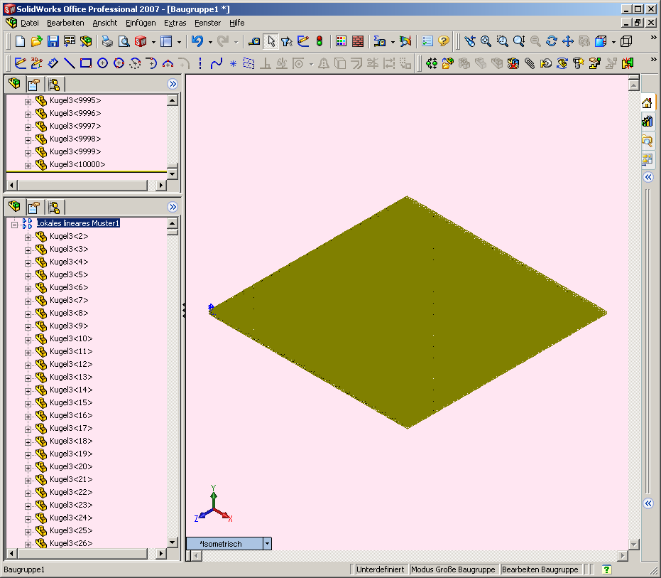

Hallo Martin,
hab' jetzt grad' kein SolidWorks2006 zur Hand. In 2007 sind auch 10000 Komponenten kein Problem

Original erstellt von Ralf Tide:
Hallo Martin,
Also bei 2006 gehen auch 10.000 Stk.
Würfel 10x10x10 in BG Muster 100 x100 = 10.000
Sollte eigentlich ausreichen, es sei denn ihr baut Sandkisten und müsst den Inhalt darstellen...

Neeeeee      , Ralf (ich habe ja immer gewußt, daß Deins besser ist) - mein 2007 kann immer noch nur 1000 Stück auf einen Streich. Auch 2008 nicht anders. Ich denke, Martin meint genau das!

vielen Dank für die guten Tips/Infos.
@Andreas:
Muster von Muster geht leider nicht, weil wir exakte Anzahlen (z.B. 233 Stück) brauchen
@Lutz:
Das hilft schon mal weiter (immerhin Verdopplung); manchmal sieht man selbst die einfachsten Lösungswege nicht mehr
@Ralf:
Bis zur Einführung von 2007 (Q4) werden wir uns wohl mit dem Tip von Lutz über Wasser halten können.
Nochmals Danke an Alle
Martin

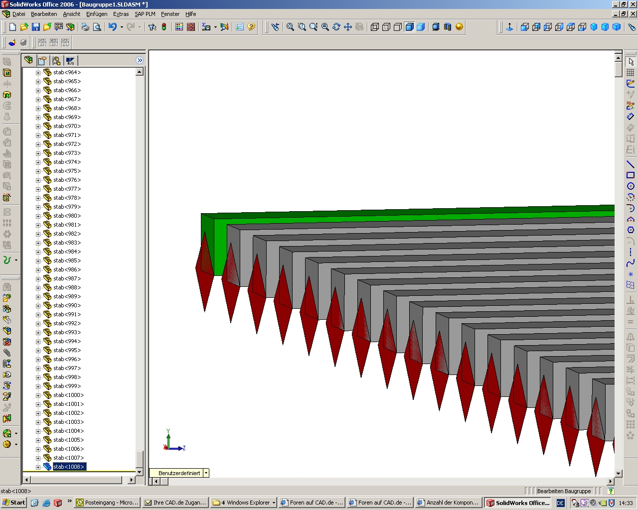

du kannst dir ein Dummy-Teil in der Baugruppe mit einem möglichst einfachen linearen Muster erstellen.(>1000) Damit kann man dann das feature-gesteuerte Baugruppenmuster steuern.
Das Erstellen klappt,wenn man dann aber das Muster im DummyTeil ändern will, scheint SW zu merken, dass Baugruppenkomponenten kopiert werden sollen und läßt plötzlich wieder nur 1000 Komponenten pro Richtung zu. Anscheinend sollen so viele Muster-Komponenten in einer Baugruppe um jeden Preis vermieden werden...(Hat ja vielleicht auch einen Grund, oder sind eure Rechner so schnell...???)
