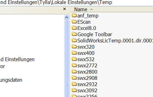

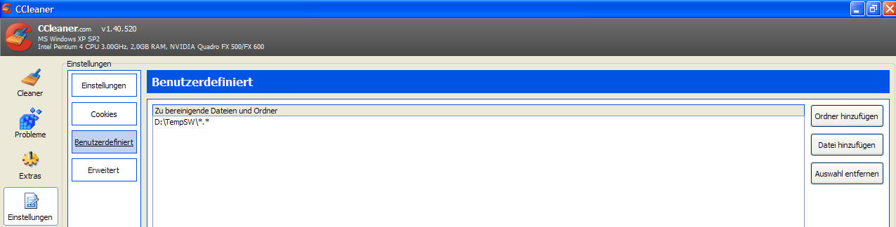

Hi Muethos!
siehe Bild
Such mal Deinen PC und die Netzlaufwerke ab, wo noch son Datenmüll abgelegt wird und füge solche Sonderpfade bei "Benutzerdefiniert mit hinzu. Nach manchem Absturz oder Speichern/Schließen bleiben komischerweise zigMB in den unterschiedlichsten Pfaden liegen. "Beliebt" sind bspw. auch zig sinnlose Ordner im Pfad "C:\Dokumente und Einstellungen\MeinAnmeldename\Lokale Einstellungen\Temp" siehe Bild2.
WICHTIG: Starte CCleaner NUR, wenn SWX oder andere Applikationen sicher geschlossen sind!!!
Good Luck, H.
