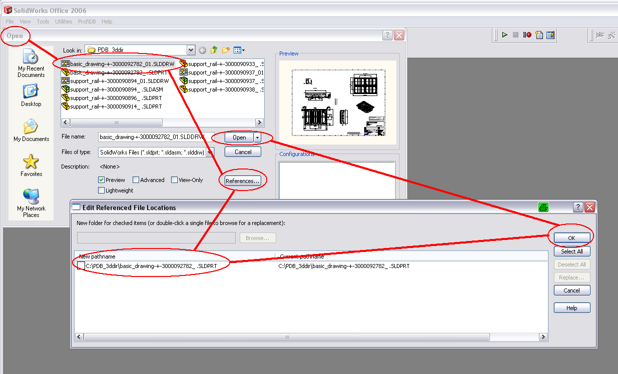

habe ein interessantes, mir unerklärliches Phänomen in Zeichnungen:
Im Ladendialog ist es möglich sowohl für Baugruppen als auch für Zeichnungen über Referenzen die verwendeten Modelle auszutauschen, zumindest Part gegen Part und Assembly gegen Assembly. Genau dies tun wir normalerweise wenn wir irgendwelche Modelle als "Vorlagen" verwenden und uns im Nachhinein entscheiden auch die vorhandenen Zeichnungen mitzubenutzen. Hier liegt nun mein Problem: bei Zeichnungen von Parts kein Problem , bei Zeichnungen von Baugruppen habe ich mehrere Rechner bei denen dies nicht funktioniert, und mindestens einen bei dem es funktioniert (mit derselben Zeichnung).
Leider habe ich keinen blassen Schimmer woran das liegen kann. Ihr vielleicht?

Hallo an alle welche nicht genau wissen was ich meine,
anbei ein Bild auf dem Ihr sehen könnt wie wir vorgehen:
1. File open
2. Zeichnung auswählen
3. References...
4. Neuen Pfadnamen auswählen (mit Doppelklick geht ein Browser window auf)
5. OK
6. Open (tatsächliches Öffnen der Zeichnung)
Diese Methode wurde schon angewandt lange bevor es den SolidWorks Explorer gab und ist für diese Zwecke auch schneller (kein zusätzliches Programm öffnen und sich darin zurecht finden) und weniger fehleranfällig, da man nur genau das eine tun kann. Im SW Explorer muß man wesentlich mehr aufpassen wo man was tut.
Ich würde dann die Putzfrauenmethode dem Explorer vorziehen.
Problematik ist aber ich habe keine Ahnung warum es auf einem Rechner funktioniert, auf dem Anderen aber nicht.
Es ist doch schon ziemlich blöd, wenn man der einen Hälfte der Anwender erklären muß "Bei Dir funktioniert das nur mit Parts und sonst mußt Du tricksen" und auf die Frage warum gibt´s nur Schulterzucken.

Hallo Ralf,
sowohl XP als auch W2000, mit dem SW Explorer funktionierts in jedem Fall, auf jedem Rechner mit den selben Dateien getestet und Dateinamen sind auch ok (werden vom ProfiDB vergeben), außerdem betrifft´s ja nur Baugruppen, mit Parts funktionierts.
Ciao Jana

obwohl ProfiDB keinen Einfluss hat wenn ich im SolidWorks über File->Open gehe, habe ich natürlich auch dies schon getestet  .
Außerdem habe ich wie vom Support vorgeschlagen eine "Repair"installation von SolidWorks durchgeführt und wie ich mir bereits vorher gedacht habe hat auch dies nichts gebracht.
