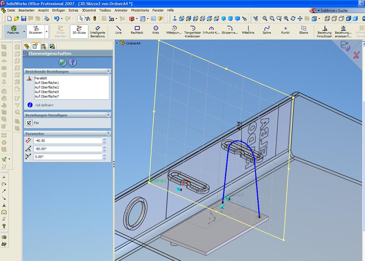

Tach Zusammen,
habe da mal wieder ein Problem. Beim Zeichnen eines Ordners, wollte ich ein wenig ins Detail gehen. Nicht dass das nötig gewesen wäre aber wie man sieht gelingt mir ja nicht mal das.
Bei der 3D-Skizze gelingt es mir nicht den Bogen so zu bemaßen das der sich nicht dreht und windet.   Woran liegt das? Auch mit den Beziehungen kam ich nicht zurecht. Bin ich nur einfach zu blöd für 3D-Skizzen? Wie hättet ihr diesen Bügel erstellt?

Hab dir mal die Austragung gemacht:
Skizze 1 ist das Profil, Skizze 2 die Bahn.
Die Bahn liegt auf zwei verschiedenen 3D-Ebenen (diese aber in derselben Skizze).
Wenn man eine neue 3D-Ebene erstellt und diese aktiv hält (siehe Bild), dreht sich der Bogen nicht wie wild umher sondern bleibt auf der Ebene.

Ach ja, wenn du mit 3D Skizzen arbeitest dann versuche die Bemaßung an Ebenen und Flächen anzubringen.

Dank dir.
Nach den Ebenen hatte ich vorher schon gesucht aber nicht gefunden.
Aber gut zu wissen das es sowas auf jedenfall gibt.

Deine 3D-Skizze geht aber auch ohne Überdefinitionen komplett zu bestimmen. Man muß nur konsequent mit geometrischen Beziehungen zu Flächen und Achsrichtungen arbeiten - von den dabei eingesetzten Mitteln unterscheidet es sich von der 2D-Skizze...

Könnte mich auch täuschen - aber ist es mit einer gewöhnlichen 3D-Skizze nicht am einfachsten zu bewerkstelligen?

Das ist wohl je nachdem wie fit bzw. geübt derjenige mit der 3D Skizze ist und wie komplex das Ganze ist. Aber wenn man es erst raus hat (Ebenen!!) dann sollte das auch schneller gehen.
Also üb ich wohl noch mal ein wenig. In 2D klappt es schon.

So habe nun ein wenig probiert. Auch wenn es mit meinen Ebenen nicht so aussieht wie MadHatter  ist das Ergebnis okay. Und für meinen Anwendungsfall eigentlich auch der bessere, elegantere Weg. Schließlich will ich mit meinem Bügel auf der Platte beginnen ihn aber nach dem 90° Knick nach innen ja nur tangential zur Startebene gehen lassen. Außerdem kann ich in der 3D-Skizze sofort eine Verrundung zwischen den 2 Ebenen einfügen.
