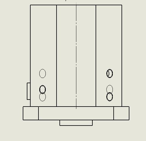

Hallo Leute,
kann mir vielleicht jemand verraten wie ich die dünnen Linien (siehe jpg) weg bekomme?
Das sind Projektionslinien von Gewinden, die auf der gegenüberliegenden Seite liegen (das Teil stellt einen hohlgebohrten Achtkant dar).
Linien ausblenden funktioniert nicht, ebenso wenig die Linien auf einen Layer legen.
Ich kann die Linien markieren, aber keine Befehle anwenden.
Vielen Dank,
liebe Grüße und frohes schaffen.

Hi wie hast du das Feature erzeugt mit Bohrungsassi.? Oder ausgetragen und dann Gewindedarstellung eingefügt??

Dein Bild fehlt zwar noch, aber wahrscheinlich kannst Du über "Ansicht/Alle Beschriftungen" die Linien ausblenden.

Falls es sich um eine 2D-Ableitung handelt, dann stell mal Gewindedarstellungsanzeige der Ansicht auf Hohe Qualität.

Hallo Leute,
die Gewinde kommen aus dem Bohrungsassi.
Beschriftungen ausblenden bringts auch nicht. Hab im Menü Ansicht mal "Alle Typen ausblenden" ausprobiert, ohne Erfolg.
Habs Bild mal zugefügt.
Danke auch noch mal für die Ratschläge.
Gruß Rene

Hallo, probier mal folgendes:
im FeatureManager kannst du mit der RMT auf den Ordner Beschriftung klicken..."Details" auswählen...den Haken bei "Gewindedarstellungen" entfernen.

Hab's mal probiert. Also, bei mir hilft das (siehe Bild)

@KoQ: Habs mit den Beschriftungen versucht, in allen Kombinationsmlöglichkeiten. Wieder Erfolglos.
Bekomm die Linien einfach nicht weg.
