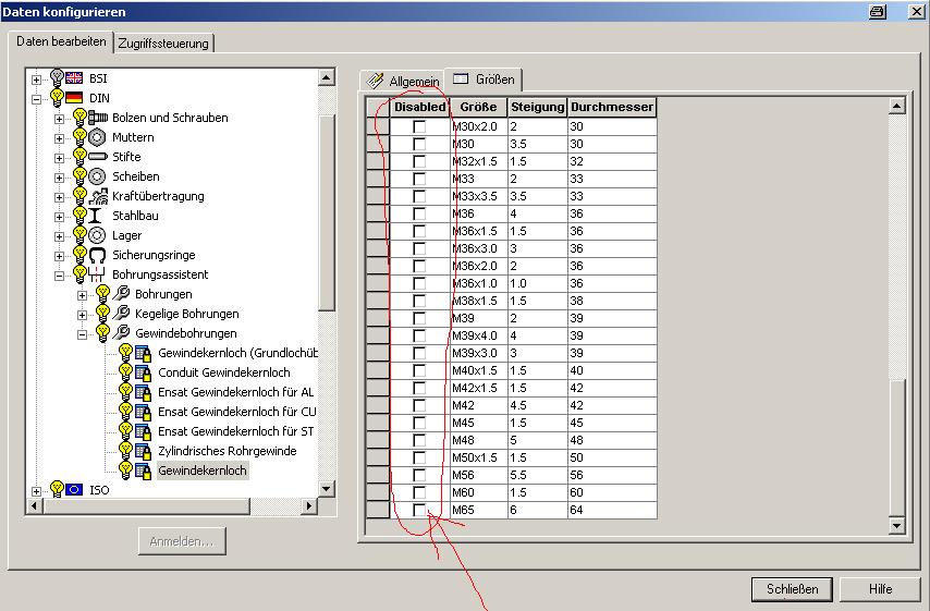

Unter "Extras - Optionen - Datenoptionen" (siehe Bild)
Da solltest du mal duchsehen.
Allerdings arbeiten wir mit SWXSolidWorks 2006.
Es kann natürlich sein, das dies bei SWXSolidWorks 2004 noch anders ausgesehen hat.
Wenn du nur lesen kannst, und nicht verändern, schau mal unter dem Reiter "Zugriffsteuierung" nach, ob das bei euch nicht vom Admin gesperrt wurde.
Grüße aus dem Schwabenland
Dieter

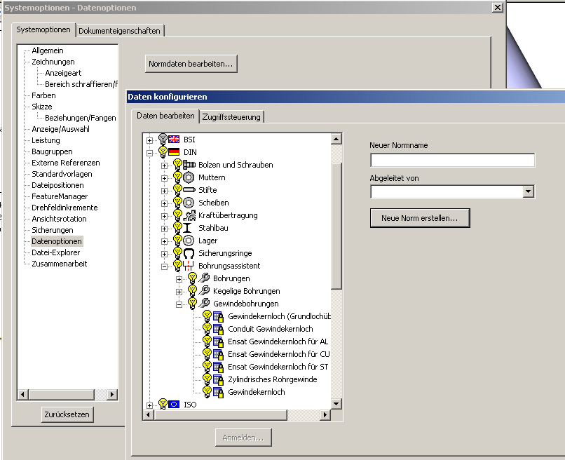

erstellt am: 22. Aug. 2007 16:54    Editieren oder löschen Sie diesen Beitrag!  <-- editieren / zitieren -->   Antwort mit Zitat in Fett Antwort mit kursivem Zitat    Unities abgeben: 1 Unity (wenig hilfreich, aber dennoch)2 Unities3 Unities4 Unities5 Unities6 Unities7 Unities8 Unities9 Unities10 Unities
ja, ich kann nur lesen. diese spalte mit den checkboxen gibts bei mir gar nicht.
dann werd ich mal in der zugriffssteuerung nachgucken.
