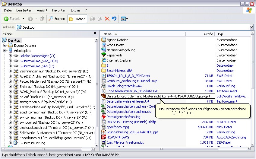

Beim Umbenennen im Explorer (oder wie Stefan mitten im Dialog  ) meckert Windows immerhin schon, falls man mal wissen will, wogegen es denn nun eigentlich etwas hat =>
