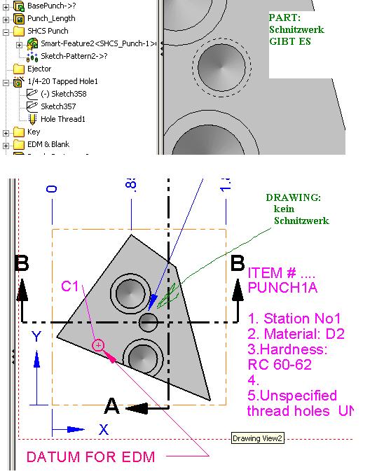

SAGEN SIE, BITTE.
Wie zu machen, dass Schnitzwerk in Part, die von Hole Wizard bekommen ist, in Drawing aufgespart wurde?

ich hoffe, daß ich Dich richtig verstanden habe.
In Baugruppenzeichnungen werden diese Gewindelinien nicht angezeigt.
In Bauteilezeichnungen schon.

Das Problem ist erschienen, nachdem ich die Konfiguration Part geschaffen habe, in der die Zone mit dem Punkt die "Mutti" abgeschnitten hat. Die übrigen Punkte verlieren das Schnitzwerk auf der Zeichnung.
