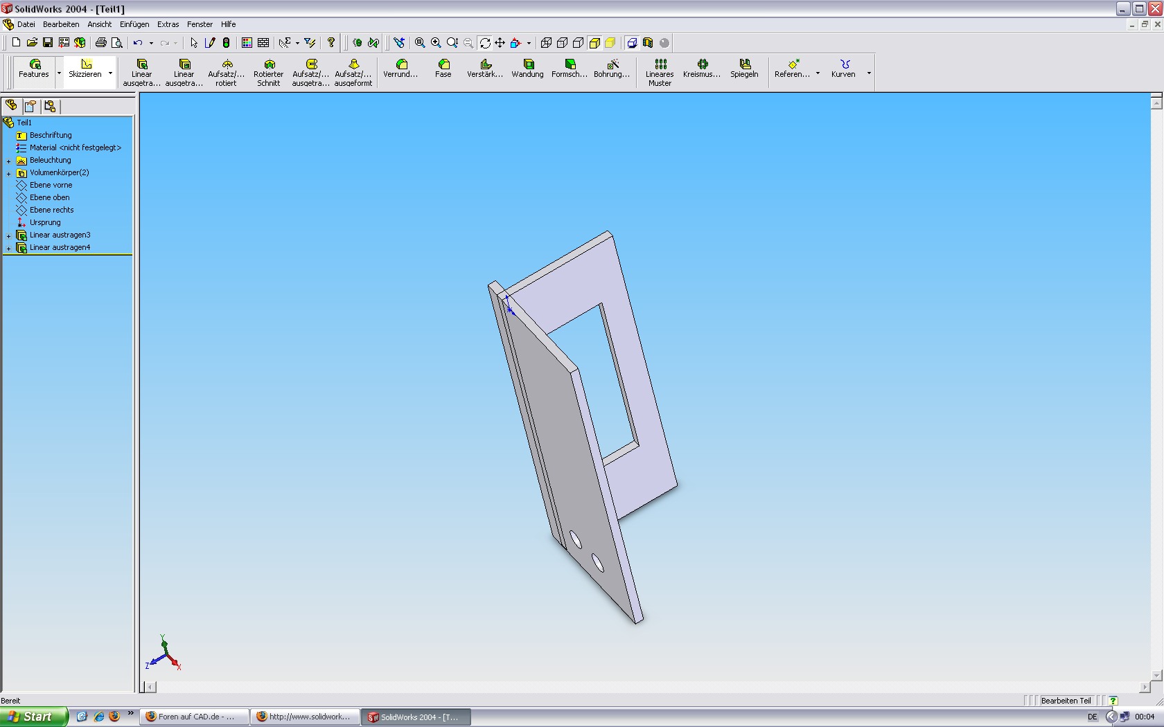

Hallo @ all
Ich habe 2 Platten erstellt. Diese möchte ich zueinander ausrichten, jedoch funktioniert dies nicht so wie ich es gerne möchte. Die zweite Platte mit dem großen Loch in der Mitte soll seknrecht auf der andern Platte stehen. Zudem sollen sich die Platten an der Ecke überlappen. Wie mache ich dies?
Grüsse
JoeDoe1979

Hallo JD,
willkommen im Forum.
Du hast in einem Teil zwei Volumen erstellt. Um das Ganze einfacher zu gestalten, empfehle ich Dir die beiden Volumina in zwei verschiedenen Teilen zu erzeugen. Anschließend eine neue Baugruppe erstellen und die beiden Teile einfügen. Diese lassen sich dann mit Verknüpfungen so zueinander ausrichten, wie Du es möchtest.
Wenn Du spezielle Anforderungen hast (muss in einer Teiledatei sein), dann schau mal unter Einfügen->Features->Verschieben/Kopieren...
HTH,
Ralf

Bis du bitte so nett und füllst in deinem Profil die fehlenden Daten, System und Zusatzinformationen aus. Dann brauchst du nicht bei jeder neuen Frage zu schreiben welche SWXSolidWorks - Version du hast, welches Betreibssystem, etc.
Außerdem vermute ich das du noch ganz am Anfang stehst mit deinen SWXSolidWorks (Solidworks) Kenntnissen.
Ralf hat dir schon eine Lösung gegeben.
Solltes du allerdings ein Teil daraus machen, so empfehle ich die Wand mit dem rechteckigen Loch nicht so zu skizzeiern wie du es gemacht hast. Lege eine Skizze des Wandquerschnittes auf der Fläche an, auf welcher die Wand senkrecht stehen soll. Trage diese linear auftragend aus. Skizziere das Rechteck und schneide es aus. Siehe beigefügtes Bild.

Vielen Dank für Eure Antwort. Ja ich bin noch blutiger Anfänger. Ich finde dieses Online Lehrbuch nicht besonders gut. Gibt es da bessere Tutorials.?
Ich benutze momentan SolidWorks 2004. Ich habe es geschafft die zwei Bauteile zu verbinden. Es soll ein Gehäuse aus Holz für meine PC-Wasserkühlung werden.
