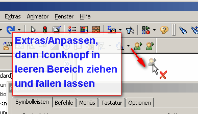

Ich hätte da noch eine Frage zum Schriftfeld, ich habe das Makro eingebunden, was sehr gut mit der Vorlage funktioniert. Gibt es da noch weitere Vorlagen von A3-A0? Das wäre schön, wenn ich die laden könnte. Und ich habe zwei Makros eingebunden, wie kann ich eins davon wieder aus der Menüleiste löschen?

Hallo Marcel,
Original erstellt von Marcel72:
So ähnlich wie beim reintun: du rufst Extras/Anpassen auf und ziehst dann dein Makroknopf mit gedrückter linker Maustaste in einen leeren Bereich von SolidWorks (wo also keine Toolbars sind). Siehe Bildchen.
Und für ein paar Vorlagen kannst du im SolidWorks Lehrer Forum, das eigentlich eher ein sehr gutes Blog mit Aufgaben und Vorlagen ist, finden. Einfach die Kategorie Vorlage anklicken oder direkt auf den Blogeintrag der Standardvorlagen klicken
