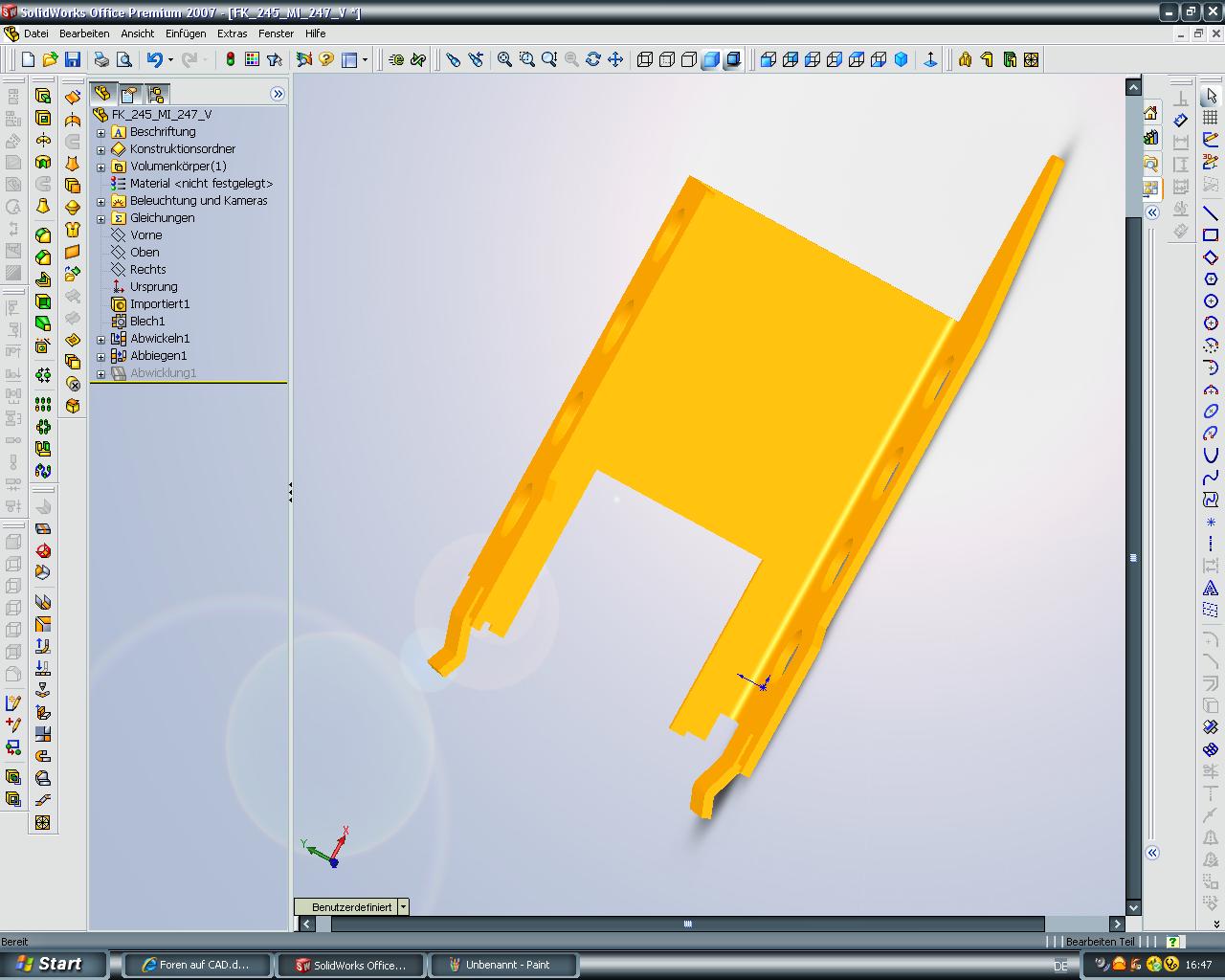

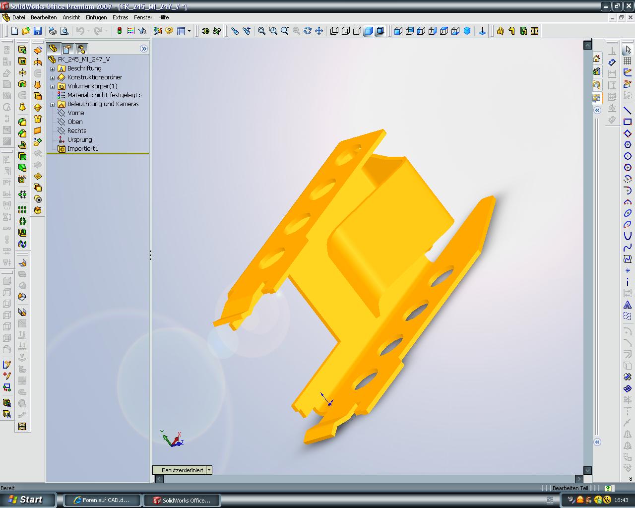

Habe ein Ziemlich kompliziertes Teil und möchte den Zuschnitt bestimmen, also das Blech Abwickeln, nur leider gib es da ein Problem!
Wenn ich sonst ein Teil abwickle geht das ganz einfach mit : Einfügen-Blech-Biegungen und dann einfach abwickeln!
Nur hier fehlt dann die hälfte des teils!
siehe Anhang!
Kann ich das teil an der trennkante irgendwie trennen und dann einzeln Anwickeln oder hat jemand ne andere Idee!
Danke!!

Hallo ...,
bevor Du die Abwicklung erzeugst, würde ich versuchen die Radien (wenn es denn welche sind  ) im Bereich der Lasche zu entfernen. Entfernen geht wahrscheinlich mit Fläche löschen: RMT zunächst auf die Aussenfläche, dann im Kontext-Menu Fläche Löschen... Dann die innen liegenden Flächen löschen.
Alles weitere ist mit Ferndiagnose wahrscheinlich schwierig -> evtl. Teil hochladen

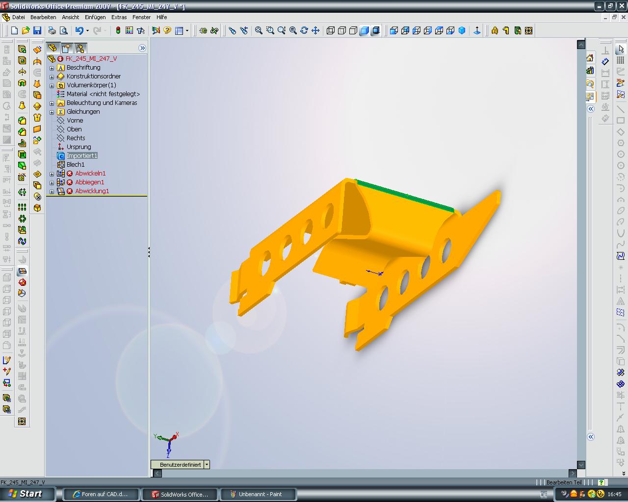

mit solchen importierten Teilen habe ich auch Tag für Tag zu kämpfen. Du musst aufpassen, dass das Teil nicht in der "Blechdicke" beschnitten ist.
Siehe angehängte Grafik.

Da das Teil importiert ist, hast Du es wohl mit unterschiedlichen Blechdicken zu tun. Dagegen kannst Du folgendes tun: Außenliegende Flächen als Oberflächen-Offset mit dem Abstand 0 abnehmen und zu einer Fläche zusammenfügen.
Dann den Volumenkörper löschen und Deine zusammengesetzte Fläche mit der Zielblechdicke verdicken (Wanddicke auftragen). Dann hast Du zumindest eine gleichmäßige Wandstärke.
