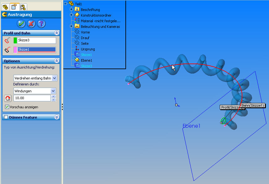

im folgenden Video http://solidline.de/1045.0.html#2237  wird bei ca. 11 Minuten gezeigt wie eine Feder entlag nicht entlang einer Geraden sondern entlag einer Kurve verläufen kann. Das dies über Verformung geht habe ich aus dem Video herausgesehen, nur habe ich das Problem, dass ich keine Gerade als Ausgang wählen kann.
Konstruiere ich meine Feder falsch???
Grund meier Bemühunge ist die Konstruktion eines Spiralkabels.
(habe auf dem Brett noch nichts Brauchbares gefunden)

Hallo Andreas,
Ich glaube nicht, dass du die Feder (Kabel) falsch konstruiert hast.
Damit du die Gerade für den Ausgang bekommst, kannst du eine Skizze
erstellen, welche diese Gerade enthällt.
Diese Funktion "Verformen" dient nicht nur zu Verformung einer Spirale,
damit kann eingentlich jedes Teil verformt werden.
Die Frage stellt sich aber, willst du wirklich ein Spiralkabel erstellen.
Die notwendige Rechenleistung für eine so komplexe Verformung kann auch einen
modernen PC gut auslasten.

vielleicht meinst du so wie auf dem Bild!
Hoffe du kannst es erkennen.
Jan

@Mike: Ich würd es auf einen Versuch ankommen lassen. Wie meinst du das mit eine zusätzlichen Skizze. Könntest du mal so ein Teil hier Posten.
Ich finde es schade, deswegen eine Datei auf den CAD.de Server zu laden.
Skizze erstellen, welche nur eine Linie (Grade) enthält, welche die Mittelachse deiner
Spirale darstellt. Im Video ist diese Skizze optisch zu sehen.

Mike du bist ein Genie @Mike. Danke!!! Ü´s und Ü´s
Hab es hingekriegt. Der Fehler war meine  Denkweise.
Wegen der Performance werd ich noch bescheid geben. Hoffe es klappt.
