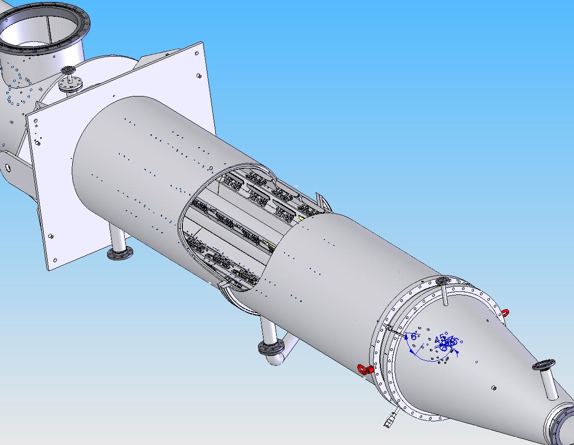

ich habe mal eine Frage und zwar soll für ein Prospekt eine Baugruppe abgebildet werden.
Allerdings soll diese BG auch geschnitten werden. Aber nicht einfach nur durch irgendwelche Ebenen, sondern so als ob ich "reinbeisse" und so ein Stück fehlt dann in der Modellansicht und kann in das Innere der BG schauen. Hab es schon mit einer 3D-Skizze versucht, aber ohne Erfolg.
Villeicht könnt ihr mir da ja mal weiterhelfen.

Hallo Marco,
wäre vielleicht am besten, die Baugruppe als Teil zu speichern und in diesem Teil einen Volumenkörper zu modellieren, den Du über kombinieren von den Elementen abziehst, die "angebissen" werden sollen.
Im Einzelteil hast Du ja die Möglichkeit den Körper, der abgezogen wird auf beliebige Weise zu gestalten.
Klingt auf jeden Fall nach einer interessanten Aufgabe. Wäre schön, wenn Du später mal das fertige Bild einstellst. Das sollte ja möglich sein, wenn es für einen Prospekt ist.

Hallo Marco,
die eleganteste Methode hat Andreas beschrieben.
Alternativ und viel schneller geht auch ein Ausbruch in einer Zeichnung, bei der deine Baugruppe 3-dimensional im Raum steht. Allerdings hast du da nicht so viele Gestaltungsmöglichkeiten.

Wie wäre es, die "Draufsicht" eines Gebisses zu skizzieren und diese Skizze dann als rotierter Schnitt auszutragen?

Guten Morgen,
danke erst mal für die schnellen Antworten.
Also, ich hab einen simplen Baugruppenschnitt erstellt und bei diesem Feature die Teile ausgewählt, die geschnitten werden sollen.
Auf diese simple Methode hätte doch jeder Newbie kommen müssen. Naja, manchmal sieht man den Wald vor lauter Bäumen nicht.
Hab das Ergebnis in der Rohfassung mal als *.jpg-Bild angehängt.
Das Bild zeigt ein Dünschichttrockner in dem Glycerin verdampft wird. Dieser Apparat gehört zu einer Anlage die das aus einer Biodieselproduktion entstehende Rohglycerin verdelt.

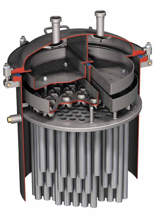

Hallo Marco,
nur zur Abrundung der Themas:
ich erstelle die Schnitte i.d.r. im einzelnen Part (als Konfiguration).
Sofern Flansch und Mantel bei Dir ein Part sind, wäre folglich der Schnitt in diesem Part zu erstellen.
Anbei ein Beispiel. Grund für dieses Vorgehen: ich verwende oft verschiedene Schnittebenen, bzw. Vor- und Rücksprünge in den Schnitten und empfinde die Zuordnung zum jeweiligen Part als übersichtlicher als mehrere überlagernde Baugruppenschnitte.
Gruß Lennart
