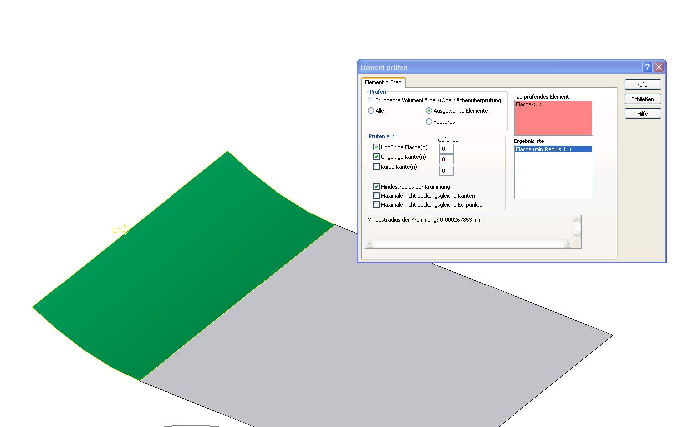

Ich bitte um Hilfe. Die Abdeckung habe ich als Teil In Kontext erstellt. Ich mčchte gerne daß die Geometrie der Abdeckung den Konturen der Schnitt_linear-Austragung im Rohr bei deren Veränderung automatisch angepaßt wird. Wenn ich Maße dieser Austragung verändere, bekomme ich beim aktuallisieren der Abdeckung immer eine Fehlermeldung. Die Entsprechenden Dateien habe ich draufgeladen.
Wieß jemand wie es richtig geht? Ich habe SWXSolidWorks 2003.
Danke im voraus

das Problem ist einfach erkannt, aber ohne genaue Konstruktionsvorgaben nicht zu lösen.
Der Deckel der durch den Rohrschnitt in seinem Profil definiert ist hat dadurch an einigen Stellen eine sehr geringe Krümmung (siehe Screenshot => Rmin = 0,00026mm). Deshalb kann kein Volumenkörper der Dicke 1mm erstellt werden.
Daher musst du wohl die Ausschnittkontur so anpassen, dass die Krümmung im Dekcel >1mm ist so dass ein Volumenkörper der Dicke 1mm erstellt werden kann.

Michael, vielen Danke für die Hilfe, ich dachte schon daß es keinen gibt der mir helfen kann (will  ).
Aber... verstehe ich nicht ganz... Der Auschnitt im Rohr ist doch durch die Skizze 3 vorgegeben. Das Profil (Die Konturen der Abdeckung habe ich mit Element übernehmen übernohmen. Wie ist dieser kleine Radius entstanden? Unter Externe Referenzen auflisten finde ich nur die Elemente die für den Aufbau nötig sind?
Wie würdest Du diese Angelegenheit lösen? Ich bin neu bei SWXSolidWorks (arbeite mehr mit SE und da geht das fast ohne Probleme; abgesehen daavon dass SE als Kontur keine Splines nimmt )
Danke nochmals, Mario

leider habe ich kein Swx2003 mehr, weswegen ich dir die Teiledatei nicht schicken kann.
Zur Erklärung, die Schnittkurve des Deckels entsteht als den Projektionskurve (Skizze1 in Abdeckung) der beiden Einzelskizzen (Skizze1 aus Rohr und Skizze3 aus Rohr) deshalb kann dabei zumindest partiell ein geringerer Radius als bei den Erzeugerskizzen entstehen.
Ich hab im Anhang mal einen Lösungsweg aufgezeigt, der das Problem im Einzelteil ("rohr.sldprt") löst und nicht in einer Baugruppe.
Leider weis ich nicht genau ob Swx2003 schon mehrere Volumenkörper in einem Teil kann  .
Hoffe es ist verständlich was im Anhang dargestellt ist.
