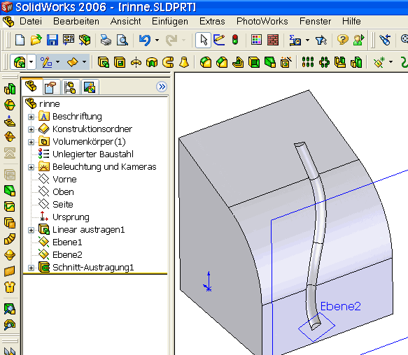

rinne.zip
Hallo Mex,
Du kannst eine Kurve auf die Oberfläche Deines Teils projizieren. Funktion: Einfügen, Kurve, projiziert.
Dann fügst Du am Ende der Kurve auf der Oberfläche eine Ebene ein, zeichnest darauf die Skizze mit dem Profil der Rinne ein. Dann Schnitt, Austragen und fertig.
Ich hab mal ein Beispiel beigefügt.
Andreas

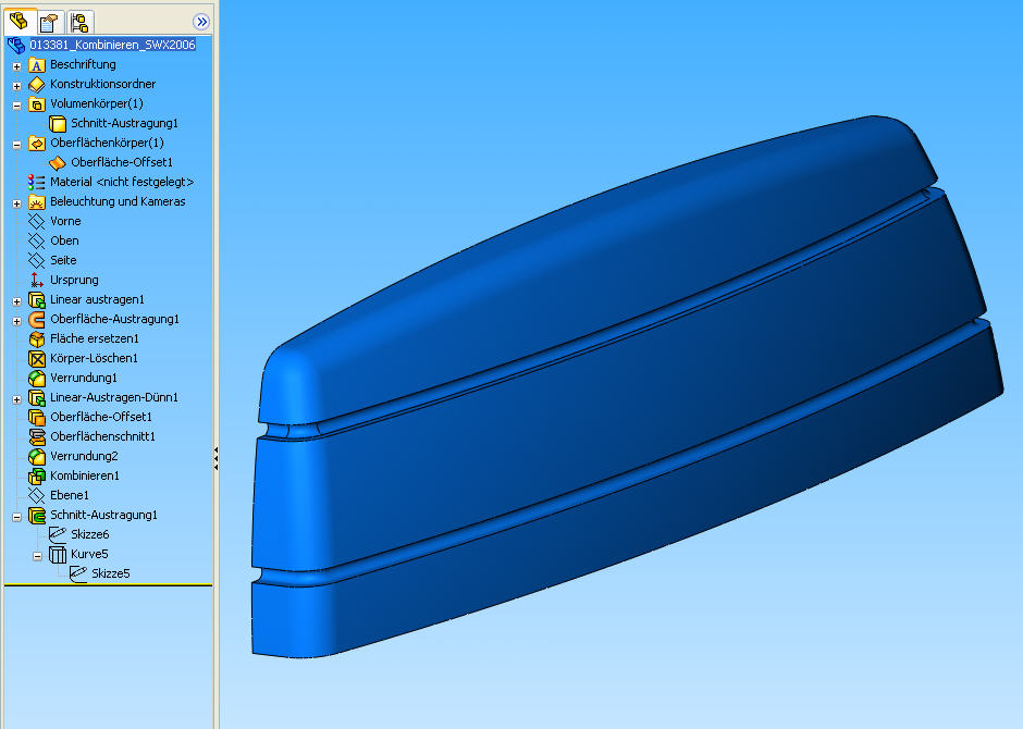

013381_Kombinieren_SWX2006.zip
Hallo Mex,
anbei eine Variante mit Kombinieren. Ähnlich wie Michael (  ) vorgeschlagen hat, mit einem dünnen Feature arbeiten. Körper nicht verschmelzen. Eine Offset-Oberfläche der betroffenen Flächen Deines Grundkörpers erstellen. Diese Offset-Oberfläche zum schneiden mit dem dünnen-Feature-Körper verwenden. Zum Schluß kombinieren (entfernen) von Deinem Hauptkörper.

Hi Ralf !
Genial!
Warum geht der Oberflächenschnitt nicht bei mir?
Muß ich da auf was achten?
JA Jetzt geht es: verschmelzen nicht anhaken
Danke vielmals an alle !!!

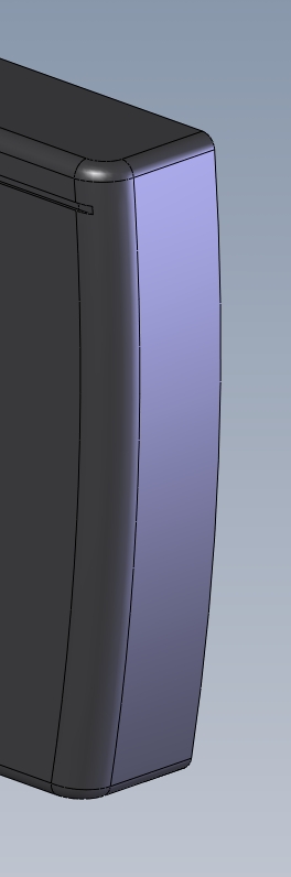

Kombinieren-projizierteSkizze.zip
Hallo Klaus,
ich habe an Ralfs Teil noch ein Schnitt-Feature mit projizierter Skizze angefügt.
Das Ergebnis ist das gleiche.
