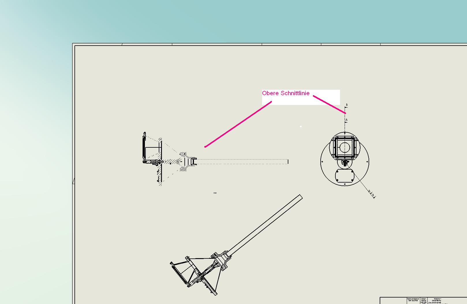

Servus Gemeinde,
bei der winkligen Schnittansicht habe ich massive Darstellungsprobleme (siehe Anhanng). Hat jemand ne Ahnung worans liegen könnt bzw. das gleiche Problem? Erstelle ich einen geraden Schnitt mit geknickter Schnittlinie ist alles o.K., ebenso beim geraden Schnitt. Habe es mit mehreren Baugruppen ausprobiert, ebenso mit unterschiedlichen Zeichnungsvorlagen.
Im Teildokument dagegen ist auch alles i.O.

Es mag möglich sein, das es daran liegt, das du die Ansicht aus der Projektionsebene gedreht hast.
Bei einem winkeligem Schnitt zeigt meine Version die Ansicht vollständig unter dem Winkel des Schnittes. Siehe beigefügte Graphik.

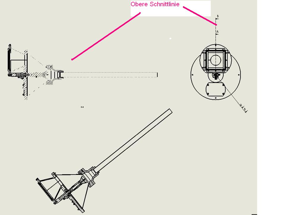

Wenn ich den Schnitt so anzeigen lasse wie bei dir passts. Wenn ich jedoch die obere Schnittlinie markiere und der Schnitt horizontal angezeigt wird siehts so aus. hat Aber früher schon funktioniert soweit ich mich nicht irre.

ich komm auch irgendwie noch nicht dahinter, wie du jetzt den Schnitt definierst, welche Linie die Projektionsrichtung angibt und wie die "falsche" Ansicht aussieht, dafür ist der Screenshot etwas zu grob.
Zunächst mal nach der Definition: es gibt bei SolidWorks genau zwei Schnittarten, nicht drei wie in deinem ersten Beispiel: winkliger Schnitt besteht immer und genau aus zwei Schnittloniensegmenten, wobei beide jeweils die entsprechende Projektionsrichtung angeben. Und es gibt die anderen Schnitte, die durch das Symbol für den "geraden Schnitt" auf der Toolbar ausgelöst werden können, tatsächlich aber jede belibige Anzahl von Liniensegmenten und sogar Kreisbögen enthalten können. Zum ersteren (winkliger Schnitt) hab ich hier im Brett mal eine "Umfrage" gemacht, wo SolidWorks um Hilfe gebeten hatte, wie sie das handhaben sollen, das ist nicht ganz trivial (siehe http://ww3.cad.de/foren/ubb/Forum2/HTML/011344.shtml  )
Wenn der winklige Schnitt wie in deinem zweiten Posting wohl angesprochen aber richtig ist wäre es erst mal schön zu wissen, wie der "winklige Schnitt" in deinem ersten Beitrag zustande gekommen ist; vielleicht liegt darin ja schon die Ursache für das (nicht ganz deutlich zu sehende) Phänomen der komischen Darstellung.

Das erste Bsp war wohl etwas blöd beschrieben von mir, sorry. Der Schnitt in der Mitte ist ein gerader Schnitt mit zwei Liniensegmenten. Der Schnitt (bzw. die 2 Schnitte) im 2. Posting kamen durch Winkligen Schnitt zustande. Der untere von beiden ist in Ordnung, beim Oberen fehlen haufenweise Kanten. hoffe man siehts jetzt besser.

Ja, das problem hab ich auch.
Wobei das auch in der projezierten eben ist.
Sehr viele körperkanten werden nicht dar gestellt.Leider ist die datei zu groß um sie an zu hängen.
