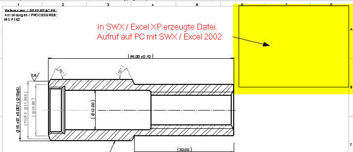

Moin zusammen
Die Einbindung von Excel OLE von XP auf 2002 ist nicht abwärtzkompatibel!
Das bedeutet für alle die in einer Umgebung mit Office XP / 2002 Versionen arbeiten kann folgendes Problem auftreten.
Die in der Zeichnung Dargestelle XLS liste kann nur auf Rechnern mit Excel XP dargestellt werden.
Für uns ist dies ein sehr schwerwiegender Fehler, weil das bedeutet, dass alle Rechner auf den SolidWorks Dokumente dargestellt werden auch das XP Excel installiert sein muss.
Natürlich haben wir dafür auch eine SPR nummer (SPR 331580) bekommen aber das hilft uns zur Zeit auch nicht weiter.
Auch die nachträgliche Installation des aktuellen XLS Viewers schafft keine Abhilfe.
So sei es – Wir können zur Zeit nicht sicherstellen das auf den rechnern im Unternehmen die erzeugten SolidWorks Dokumente vollständig und Fehlerfrei angezeigt werden.

Hallo SWXSolidWorks-Ler
Das dieser Fehler keinen von Euch betrifft hätte ich nicht gedacht.
Ich kann mir das nur so erklären:
Entwerder Ihr benutzt keinen Nativen Solidworks Formate zum Anzeigen von 3D Daten!
Oder Ihr habt eine so einheitliche Rechner Installation das Euch dies gar nicht betrifft.
So long - schönes WE
Gruß Alex

Ich tippe eher auf eine möglichst einheitliche Installation. Aber geht es nicht, nachträglich den Viewer zu installieren UND ihn mit den Excel-Formaten zu verknüpfen? Dann müßte doch ein OLE-Objekt auch immer damit geladen werden...
Anzeigen kriegt ihr so vielleicht hin, aber gleichzeitig am selben Platz weiterarbeiten wird da wohl schwierig werden.
