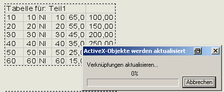

Hallo Zusammen,
ich kämpfe mit einem sonderbaren Problem.
Wir arbeiten an 5 CAD-Stationen mit SW2007 SP3.1 und dem Office-Paket 2003
Auf einer Zeichnung wurde die Konstruktionstabelle eingefügt und an die richtige Stelle geschoben. Wenn ich nun die gleiche Zeichnung auf einer anderen CAD-Station öffne, wird die Konstruktionstabelle verschoben dargestellt und die Inhalte werden zum Teil gerundet. (keine Kommastelle mehr Bsp. 100 statt 100.2)
An vier Stationen wird die Zeichnung richtig dargestellt und nur an einer Station kommt die Zeichnung falsch. Weiss jemand, ob das an einer Einstellung liegt und an welcher?
Ich habe schon die SW-Systemeinstellungen auf Standard zurückgesetzt, hat aber nichts bewirkt.
bin dankbar für eure Hilfe!

Hallo Laeggerli,
was meinst du denn mit "Konstruktionstabelle", ist das eine Exceldatei, die ihr per OLE einbettet? Dann hat das ganze nichts mit SolidWorks zu tun, sondern mit Excel.

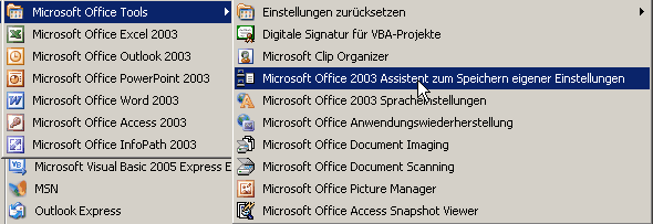

Ist auf der fünften Station vielleicht ein älteres Excel drauf oder nicht dieselben Office/Windows Patches? Habt ihr Versuche gemacht, ob es an der Maschine oder dem angemeldetetn User liegt? Könnt ihr vielleicht mal spaßeshalber die Einstellungen (Office!) von einer Maschine/User auf die nicht funktionierende bringen (Start/Programme/Microsoft Office/Microsoft Office Tools/Microsoft Office 2003 Assistent zum Speichern eigener Einstellungen ) und schauen, ob es dann funktioniert?
Und im Zweifelsfall mal die Zeichnung bis auf die Tabelle abstrippen und anhängen, das wir was zum spielen haben

Hallo Katja,
da weiß ich ferndiagnostisch auch keine Lösung, es liegt vermutlich an irgendwas mit dem Windows oder Excel auf der betreffenden Maschine. Wenn ich eine Konstruktionstabelle bei mir auf einer Testzeichnung einbinde und die Zeichnung dann neu lade kommt der im Bild dargestellt Balken mit der Aktualisierung der ActiveX-Komponente, das ist die Tabelle aus dem Modell. Das passiert sogar, wenn ich die Zeichnung in SolidWorks im "Nur Ansicht" Modus aufrufe.
Versuch das doch bitte auch mal, wenn die Zeichnung auf der Maschine in "Nur Ansicht" aufgerufen wird, ist es dann zu kurz oder nicht? Ich würde erwarten, dass es auch dann zu kurz (also gestaucht) ist, das wäre zwar immer noch falsch, aber wenigstens konsequent
Der Einfügepunkt ist bei der Tabelle oben links, und von dort wird es neu aufgebaut, also ist die Gesamttabelle auf dieser Maschine einfach zu kurz. Was ich mir noch vorstellen könnte das unter Umständen der in der Tabelle genutze Font auf der komischen Maschine nicht derselbe ist, z.B. Tabelle erstellt mit Helvetica 11 Pt. Schrift, auf der anderen ist aber keine Helvetica drauf, es wird Arial als Ersatz genommen und da ist die Zeilenhöhe dann einen Tick kleiner und summiert sich über die Tabellenhöhe eben auf 2-3 mm.
Wie gesagt, ist schwer zu sagen ohne selbst Hand an die Maschinen legen zu können.
Was damit aber eigentlich nichts zu tun haben kann ist das runden von Werten, die Zellendefinition sollte durch das aktualisieren nicht verändert werden, es sein denn, ihr habt auf der Maschine irgendwelche ganz komischen Autoloads beim Excel mit dabei.

Guten Morgen Stefan,
phuuu die Sache wird langsam spannend!
Wenn ich die Zeichnung mit "nur Ansicht" öffne, dann kommt sie RICHTIG!
Am verwendeten Font liegt es auch nicht, habe ich nachgesehen. Es könnte sein, dass es mit der Höhe der Tabellenzeilen zu tun hat...nur weiss ich wirklich nicht, wo diese Einstellungen zu tätigen sind...
Alle 5 CAD-Stationen haben die gleiche Version des Office und des SolidWorks...
Ich habe mir überlegt, ob eine Neuinstallatin von SolidWorks etwas bringen könnte?!
Grüsse Katja

Stimmt, langsam wird es spannend und da juckt es schon in den Fingern
Du sagst beim Öffnen in "Nur Ansicht" ist die Tabelle richtig ... eigentloch merkwürdig. Kommt denn trotzdem diese Box "ActiveX ...", wie sie oben im Screenshot zu sehen ist?
Ob eine Neuinstallation von SolidWorks was bringen würde weiß ich nicht, ich vermute eher nein, hört sich eben wie ein Problem von Windows/Excel hin.
Wenn mir noch was Gutes einfällt schreib ich noch was, im Moment gehen mir die Ideen aus hellseherischer Sicht aus
