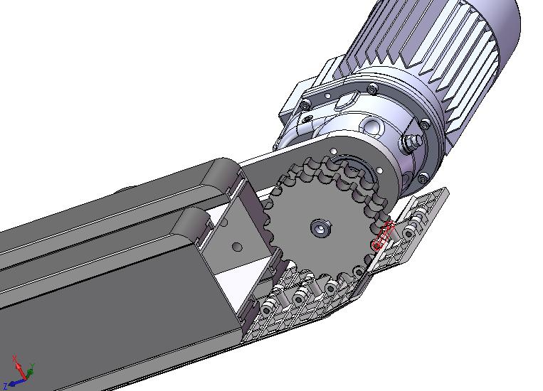

ich habe in Solid Works 2007 Premium eine Zahnrad mit einzelnen Kettengliedern kontruiert, ich würde die Kette gerne zu Präsentationszwecken laufen lassen.
Jedes Kettenglied ist ein Teil, aber ich weiß nicht wie ich die Verknüpfungen machen soll damit ich es komplett animieren kann.
Geht dies mit einem anderen Programm im Office Paket? Ich arbeite noch nicht so lange mit Solid Works...deswegen meine Ratlosikeit.
Ich hoffe auf Hilfe

Hallo und einen schönen guten Morgen Badscorpion.
Einen kleinen Tipp:
siehe beigefügtes Bild
Ansonsten schaue mal auf Mike Wilsons Seite drauf http://www.mikejwilson.com/solidworks/solidworks_files.htm
