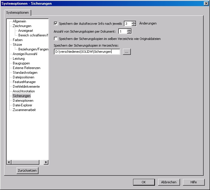

Ich versuche verzweifelt Solid Works dazu zu bringen dass es automatisch eine Sicherung durchführt.
Also Extras>Optionen>Sicherung
Verschiedene Einstellungen dort bringen immer das gleiche Ergebnis:
Keine Sicherungsdatei wird gespeichert.
Was mache ich falsch?

Möglicherweise eingeschränkte Zugriffsrechte auf den Sicherungsordner.

Nein - volles zugriffsrecht und genug platz auf der Festplatte.
Ich habe gerade gemerkt, wenn ich speichern drücke, dann wird eine Datei geschrieben.

Hallo Dieter,
was hast du denn genau wie eingestellt (am einfachsten einen Screenshot der Dialogbox mit den Sicherungseinstellungen) und was erwartest du, dass er machen sollte? Ich hab die Erfahrung gemacht, dass den meisten Leuten der Unterschied "Automatischer Sicherung" (es wird eine Kopie der Datei beim Speichern angelegt) und "Automatischer Wiederherstellung" (es wird im TEMP-Ordner ein Verzeichnis swxauto erstellt und da alle XYZ Aktionen - die nicht ganz einfach nachzuvollziehen sind - einmal zwischendurch gespeichert und bei einem erfolgreichen Speichern wieder gelöscht).
In der 2007 hat sich ein bisschen was daran geändert, die Einstellung sind etwas übersichtlicher und klarer geworden und die Auto-Wiederherstellung hat einen einstellbaren Pfad bekommen.
Aber wie gesagt, mach mal bitte einen Screenshot von deinen Einstellung, dann wissen wir wenigstens, worüber wir reden

Also meine Einstellung sind anbei.
Ich erwarte dass nach jeweils 3 Änderungen eine Datei in D:\verschiedenes\SOLIDW\Sicherungen automatisch (ohne mein zutun) gespeichert wird. Ob bei erfolgreichen speichern diese gelöscht wird ist mir egal.

Hallo Dieter,
Du hast dir die Antwort schon selber gegeben. Solange das Teil/Baugruppe/Zeichnung nicht
gespeichert wurde, kann SWX auch keine Sicherung anlegen, der Dateiname für die Sicherung
fehlt
Beachte aber trotzdem den von Stefan aufgezeigten Unterschied zwischen Sicherungskopie und
der automatischen Wiederherstellung.

Sorry,
ich verstehe das noch nicht und muss nochmal nachfragen:
1. Wieso fehlt der Dateiname? (Ich dachte der ist: "Sicherung von xxx.SLDPRT")
2. "Automatische Sicherung" (es wird eine Kopie der Datei beim Speichern angelegt) ist für mich nicht sinnvoll, da ich das Speichern immer vergesse. Wo stelle ich also die andere Funktion "Automatische Wiederherstellung" ein - (der ordner swxauto ist nach den abstürzen ja leer... bzw. er ist immer leer.)
3. Was muss ich nun einstellen, dass automatisch - sagen wir nach jeweils 3 Änderungen - eine Sicherungskopie gespeicehrt wird?

Die AutoRecover-Info ist keine Sicherungskopie (s. Hilfe)! Was Du da verlangst, ist nicht vorgesehen und auch nicht besonders sinnvoll. Stell Dir mal eine große Baugruppe vor, die nach jeder 3. Änderung 2h speichert...
Immerhin kannst Du Dich mit SW2007 in einem einstellbaren Intervall erinnern lassen, wenn Du noch nicht gespeichert hast.

Hallo Dieter,
so wie du es eingestellt hast ist es schon richtig, du suchst nur im falschen Ordner
In dem Dialog, den du gepostet hast, gibt es zwei Bereiche: erste (obere) Zeile für die Auto-Wiederherstellung, die dich für den Fall eines unerwarteten (oder auch erwarteten       ) Absturzes von SolidWorks, Windows oder Elektrizitätswerk mit einer Version deiner Dokumente versorgen soll, die noch nicht von dir gespeichert wurden.
Davon gibt es genau eine, nicht mehrere. Die Datei liegt bei der 2006 immer im Ordner %TEMP%/swxauto, und wird automatisch alle XYZ Änderungen dort abgelegt. Dabei ist eine Änderung jeweils eine Aktion, die einen Modellneuaufbau notwendig macht; also ist z.B. das Öffnen einer Skizze, darin 37 Maße und Skizzenelemente ändern und Skizze wieder schließen eine Änderung und nicht 37.
Sobald das Dokument erfolgreich gespeichert wird wird diese Auto-Wiederherstellung gelöscht, da sie ja nicht mehr notwendig ist.
Die Sicherungskopie dient zum Schutz gegen Probleme beim Speichern; vor dem Speichern wird die ursprüngliche Datei in den angegebenen Pfad kopiert (mit geändertem Dateinamen <Sicherungskopie von > ) und danach erst der Speichervorgang durchgeführt. Die Anzahl der "alten Versionen" kannst du einstellen (bis zu 9). Dies ist wichtig, falls beim Speichern etwas schief geht oder Änderungen unabsichtlich gespeichert wurden, dann kannst du dir deine zuletzt gespeicherte Version noch aus der Sicherungskopie fischen.
Also im Prinzip stimmt schon alles, nur das da ich das Speichern immer vergesse solltest du unbedingt überdenken; letztlich bist du Schuld, wenn deine Arbeit zum Teufel ist und du kein Backup hast und nicht der Rechner oder die Software
Du kannst das Ganze auch in der Hilfe unter dem Stichwort "Sicherungsoptionen" nachlesen, aber da ist es nicht so schön erklärt ... zu wenig Smilies

OK,
habe ich soweit verstanden.
