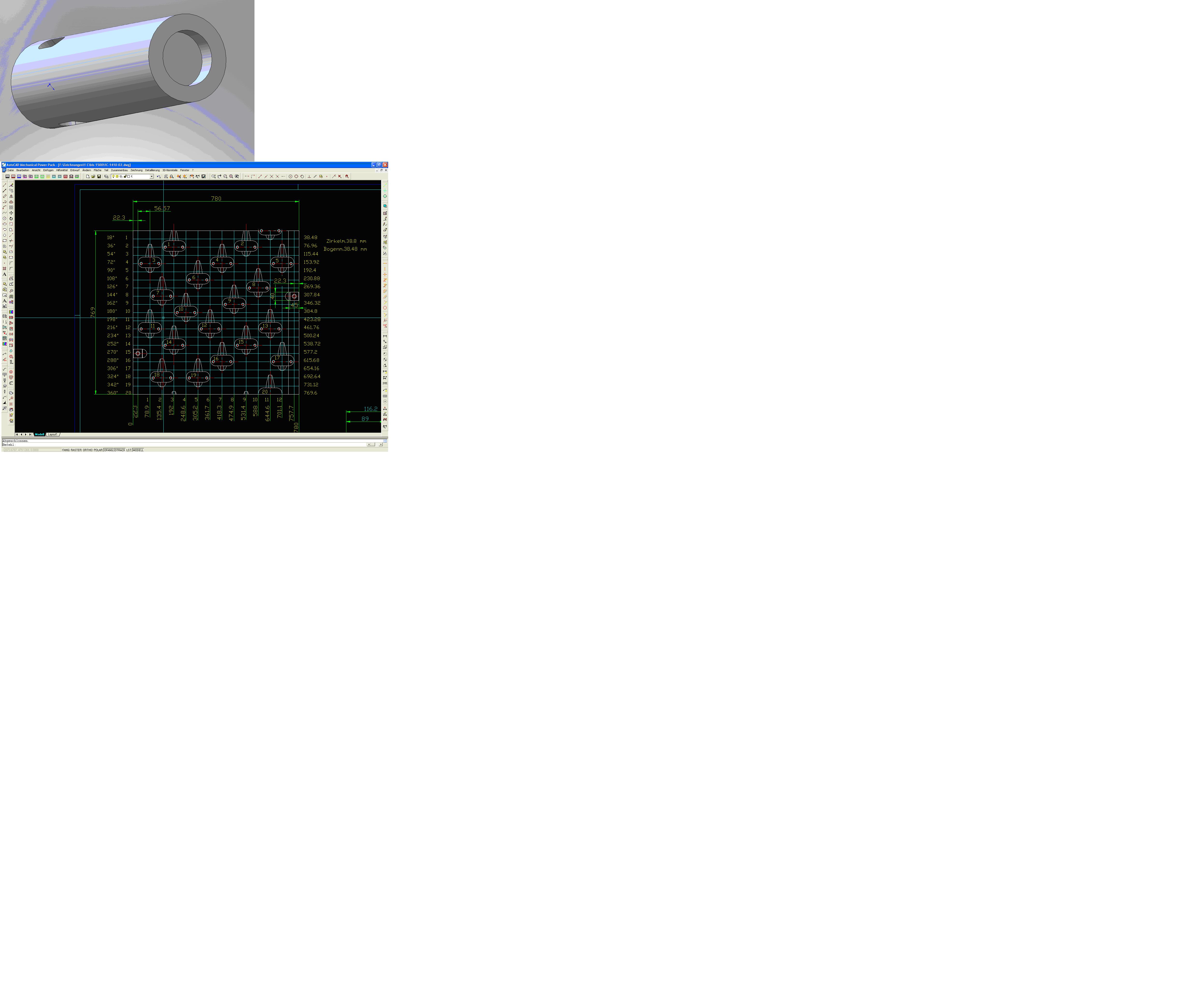

Ich möchte einen Rotor (Welle) Länge 780mm, Ø245mm, Vollmaterial, am Durchmesser mit 26Stück 100mmx50mm und 45mmtiefen Einfäsungen, die jeweils zwei Gewindelöcher haben, versehen. Diese Einfräsungen müssen in zusammenhang mit einer Abwicklungsähnlichen 2D Skizze stehen. Auf dieser Skizze möchte ich die Positionen dieser Ausfräsungen angeben und auch verändern. Im 3D soll dies dann Dargestellt werden.
Wer kann mir helfen!
Selber habe ich kenntnisse in ACAD 2D und 3D. Inventor Grundkenntnisse. Solid Works Grundkenntisse. Arbeite jetzt mit ACAD 2D und Solid Works.
Es gibt immer eine Lösung !

Welle modellieren, Ausfräsung+Bohrungen per Reihe anordnen und dann versteh ich Deinen Text nicht mehr    Skizze hilft

Es sollte im Rotor oben in 3D Dargestellt werden und unten in 2D Positioniert werden.

Immer noch nicht verständlich, die Zeichnung ist nicht lesbar. Stell die doch mal gesondert rein.

Zwei Möglichkeiten und noch eine:
Entweder Du beginnst mit dem Mantel als Blechteil in der Abwicklung, um im 2D das Teil steuern zu können, oder Du nutzt das Umwickeln Feature, um die Skizze auf den Mantel zu bekommen. Wenn Du das hast, kannst Du den Bohrungsassistenten auf die Positionen ansetzen,
die Du nun im 3D an der richtigen Stelle siehst!
Dritte Möglichkeit: Du hast eine Eins in Mathe und steuerst mit Gleichungen die realen Maße von den 2D-Skizzenmaßen aus.
