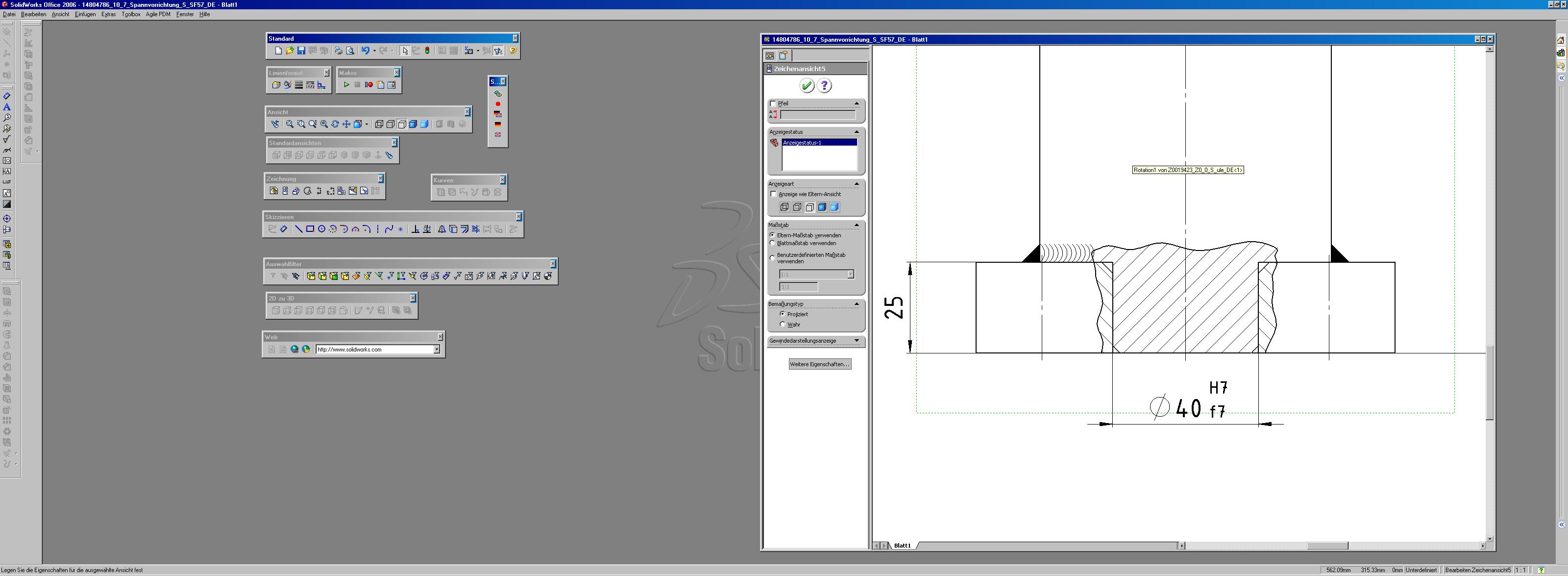

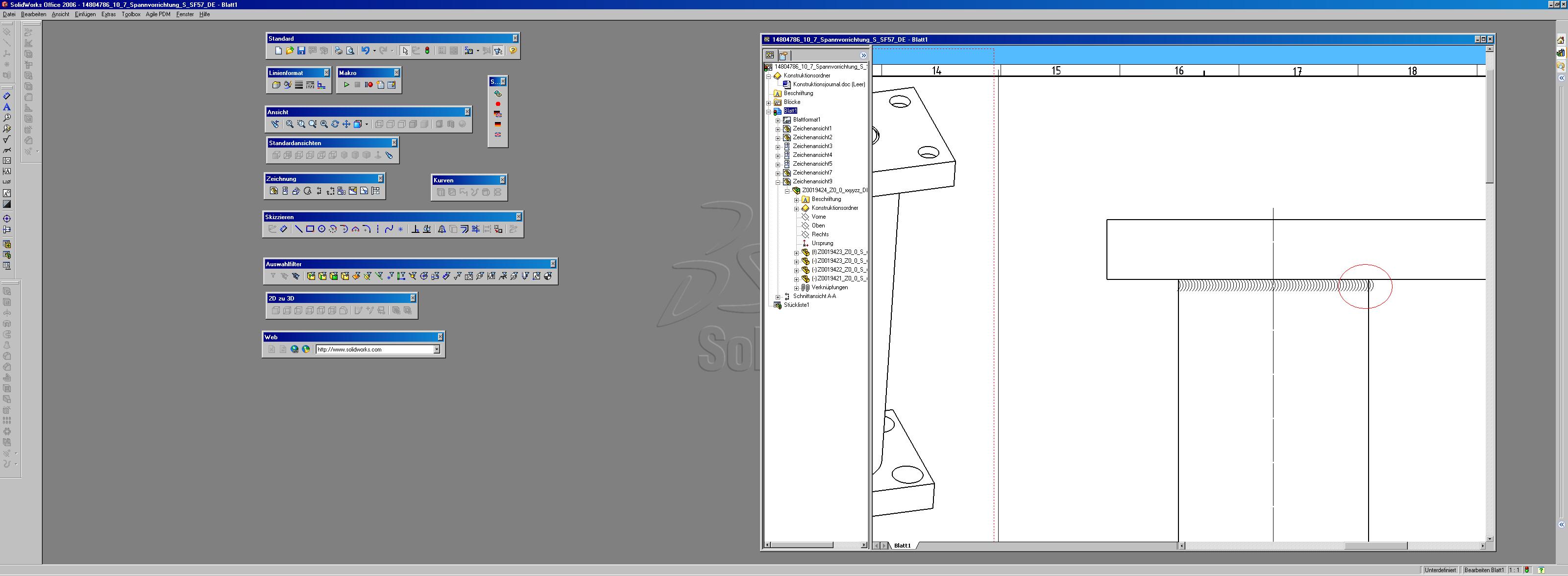

wie ich hier jetzt schon bei vielen Beiträgen gelesen habe, verwenden die meisten keine 3d Schweißmodule sondern zeichnen wie ich nur die Schweißsymbole in einer 2d Zeichnung ein.
Hier liegt mein Problem. Um zu zeigen wo genau geschweißt werden soll zeichne ich die Schweißraupen ein. Hiermit ärgere ich mich aber immer rum um diese an der richtigen Stellen anzuzeigen. Denn
- wenn ich eine Kante anwähle wird die Schweißraupe an der gesamten Kante angezeigt.
- Die Raupe unterbrechen über die angebotenen Einstellungen bekomme ich nicht hin.
- Zwei Raupen an einer Kante (wenn z.B. zwei Bauteile an eine Grundplatte geschweißt sind) funktioniert auch nur recht selten.
- Durch freies Ziehen der Endpunkte der Raupen funktioniert eine Ausrichtung nicht immer und kann vor allem nicht genau an Kanten gezogen werden (1-2 Striche stehen immer über)
Kennt da jemand Tricks wie man diese Schweißraupen am besten einzeichnet und vor allem begrenzt?
Vielen Dank schon mal.

a) hast Du ein paar Screenshots zum verständnis?
b) Has Du es mal mit Teilen einer Kante versucht
  (durch Fläche teilen)

Ich hätte Dir jetzt auch das freie Ziehen angeboten.
Du kannst ja den Endpunkt der Raupe mit der Maus hin- und herziehen.

Vielen Dank, soweit. Leider bin ich auch nicht weiter und habe immer noch die gleichen Probleme.
Zur Verdeutlichung habe ich zwei Bilder im Anhang.
- das erste zeigt wie es unmöglich ist wenn ein Ausbruch die Raupe unterbricht die Raupe darzustellen. Habe schon probiert die Schweißraupe vor dem Ausbruch zu machen oder eine zweite Raupe anzusetzen, funktioniert beides nicht.
- das zweite Bild zeigt den "kleinen Schönheitsfehler", dass es selten möglich ist eine Schweißraupe genau an einer Kante enden zu lassen.
Manchmal treten auch noch Probleme auf dass kein freies Ziehen möglich ist. Hierbei habe ich noch nicht heraus bekommen wann es geht und wann nicht.

Entschuldigung für die schlechte Qualität der Bilder, hoffe man kann trotzdem erkennen was ich meine.
