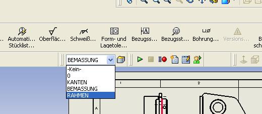

ich hab ne symbolleiste, mit einem Drow-Down menü zum Auswählen der verschiedenen Layer, ist dir das zu kompliziert?

Hallo Kriechi,
solch ein Menue habe ich auch. Allerdings finde ich es sehr lästig dort immer wieder die Layer umzustellen.
Deshalb wäre eben ein entsprechendes Macro / Funktion in SWXSolidWorks ne prima Sache.
