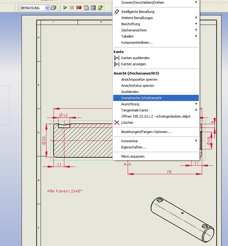

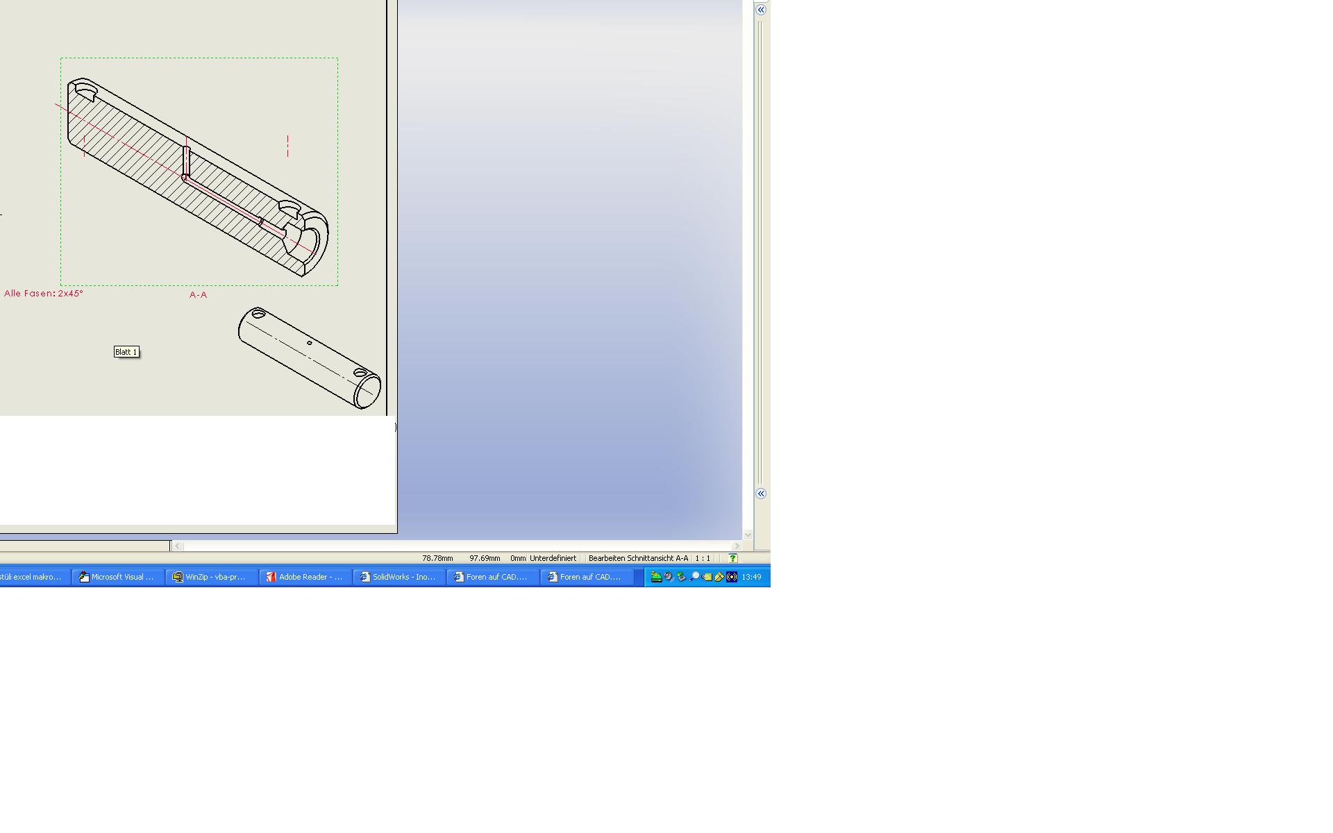

im SWX2007 kann man eine normale Schnittansicht, isometrisch darstellen lassen, ist es das was du suchst?

erstellt am: 25. Jul. 2007 14:15    Editieren oder löschen Sie diesen Beitrag!  <-- editieren / zitieren -->   Antwort mit Zitat in Fett Antwort mit kursivem Zitat    Unities abgeben: 1 Unity (wenig hilfreich, aber dennoch)2 Unities3 Unities4 Unities5 Unities6 Unities7 Unities8 Unities9 Unities10 Unities Nur für helical sweep 10 Unities + Antwort hilfreich
Du machst eine normale Schnittansicht, rechte Maus draufklicken, und isometrische Schnittansicht anklicken (oder so ähnlich)

erstellt am: 25. Jul. 2007 14:26    Editieren oder löschen Sie diesen Beitrag!  <-- editieren / zitieren -->   Antwort mit Zitat in Fett Antwort mit kursivem Zitat    Unities abgeben: 1 Unity (wenig hilfreich, aber dennoch)2 Unities3 Unities4 Unities5 Unities6 Unities7 Unities8 Unities9 Unities10 Unities Nur für helical sweep 10 Unities + Antwort hilfreich
ja kann ich
du machst ne schnitt ansicht in einer Zeichnung, selbsterklärend.
Un dann nur RM drauf und den eintrag auswählen

erstellt am: 25. Jul. 2007 16:05    Editieren oder löschen Sie diesen Beitrag!  <-- editieren / zitieren -->   Antwort mit Zitat in Fett Antwort mit kursivem Zitat    Unities abgeben: 1 Unity (wenig hilfreich, aber dennoch)2 Unities3 Unities4 Unities5 Unities6 Unities7 Unities8 Unities9 Unities10 Unities Nur für helical sweep 10 Unities + Antwort hilfreich
Original erstellt von Kriechi:
Aber erst ab SWX2007 SP4.0!
