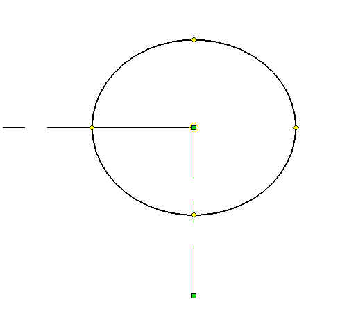

würde gerne in einer Zeichnung Mittenkreuze auf eine "schräge" Bohrung setzen.
Leider will SWXSolidWorks dies nicht zulassen.
Gibt es eine Option mit der es möglich ist ein Mittenkreuz auf solch eine Bohrung zu setzen?

Wenn eine Bohrung (Kreis) schräg auf eine Fläche trifft, entsteht eine Ellipse.
Wenn du schräg auf eine Bohrung, welche senkrecht auf einer Fläche sitzt siehst, ist
zwar ein Kreis auf der Fläche, doch siehst du auch eine Ellipse.
Bei Ellipsen kann man soviel ich weiss keine Mittelkreuze erstellen.
Du kannst im 3D Modell bei der Ellipse eine Skizze erstellen, und dann in der Zeichnung
in der gewünschten Ansicht diese Skizze einblenden.

Wie Mike schrieb, es ergibt sich eine Ellipse auf die du kein automatisches Mittelkreuz setzen kannst. Aber die Fangfunktion für Mitte und die vier Umfangspunkte ist wie bei einem Kreis noch vorhanden, so daß du ein aus Hilfslinien gezeichnetes Mittelkreuz in der Zeichnung positionieren kannst.

Werde es dann wohl über die gute alte Skizze versuchen.
