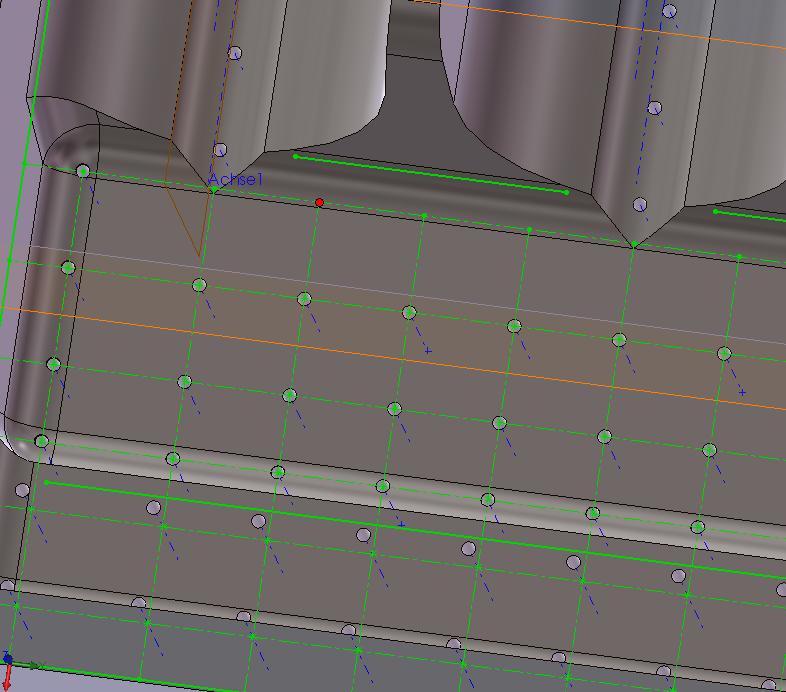

Hallo zusammen !
seit ein paar Wochen haben wir neben Inventor auch SWXSolidWorks 2007 im Einsatz. Seither weiß ich daß es das perfekte CAD wohl nicht gibt....
Zu meiner Frage:
Ich möchte ein skizzengesteuertes Muster erstellen. Das klappt auch ganz gut überall da, wo ich auf meinem "Gitter" (siehe Bild) einen normalen Punkt setzen kann. Das Problem ist nur ich kann auf den Endpunkten meiner Gitterlinien keine Punkte setzen da kommt die Meldung:
Skizzenpunkte können nicht am gleichen Ort wie ein bereits bestehender Punkt erstellt werden.
Und von selbst erkennt das Skizzenmuster-Feature diese Punkte nicht als Punkte...
Was kann ich tun ??
Vielen Dank schon mal für Eure Hilfe !

ist vieleicht nicht die beste Lösung aber man könnte ja das Gitter um ein Feld erweitern, dann wären deine Endpunte/letzten Punkte nicht zugleich die Endpunkte des Gitters.
Ein weiteres:
Was ist wenn man den punkt irgendwo setzt und diesen dann mit dem Gitterpunkt deckungsgleich setzt.
Andreas [war BullsEyeRed]

Vielen Dank für die schnellen Antworten,
was mich als geizigen Schwaben fast schon wieder frustiert:
Ihr seid schneller und besser als meine kostenpflichtige Hotline...
Super
Auf die Idee mit der zusätzlichen Zeile bin ich mittlerweile auch gekommen und so funktioniert es natürlich. Die Idee mit Punkt deckungsgleich setzen funktioniert auch (hier ist SWXSolidWorks nicht sehr konsequent...).
Vielen Dank Andreas !
Die Bohrungen sind Abluftbohrungen für ein Tiefziehwerkzeug für Ampullen und sitzen leider nicht genau in einem rechteckigen Muster.
Michael

...Skizzenpunkte können nicht am gleichen Ort wie ein bereits bestehender Punkt erstellt werden.
Hallo Michael,
das ist ganz einfach: erstelle die Punkte irgendwo neben der Skizze und verknüpfe sie nachträglich mit den Linienendpunkten. Das geht.

das verknüpfer funktioniert am schnellsten mit hinziehen
oder
du machst eine masterskizze und setzt die punkte erst in einer zweiten skizze
