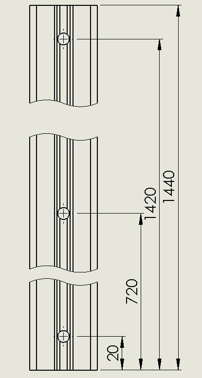

ich habe ein Problem bei einer Bruchdarstellung. Es handelt sich um ein item-Profil mit drei Bohrungen (zwei davon außen eine in der Mitte). Da das Profil 1440 mm lang ist muss ich, um die mittlere Bohrung bemaßen zu können, das Profil an zwei Stellen brechen. Soweit ist alles i.O.. Wenn ich die Bruchansicht darstellen lasse ist der Abstand der oberen Bruchlinien zueinander größer als der der unteren. Was kann ich tun?

SW.rar
Hallo Simon,
was ist mit"PropertyManager" gemeint? Ich kann über Extras/Optionen/Dokumenteneigenschaften/Bruchkanten den Abstand wählen. Habe isch auch getan, der abstand ist aber immernoch unterschiedlich.
Gibt es einen Trick?
Habe das Teil und die Zeichnung mal angehangen
Mit freundlichen Grüßen
Mister-L

Das einzige was mir einfällt, wäre die Bruchkanten von hand ziehen bis sie ungefähr den gleichen abstand zu den Bohrungen haben, am besten gleich beim erstellen.
So viel ich weiß können Bruchkanten nicht durch ein genaues maß definiert werden.

bei mir wird es in den Versionen 2006SP4 und 2007SP2 einwandfrei dargestellt. Warscheinlich hast Du eine Version (ausgefülltes Profil, z.B. mit der Angabe der SolidWorks Version und ServicePack sind beim helfen wertvolle Informationen für den Helfenden) 2005 oder früher mit einem ServicePack, wo dieser Fehler noch nicht behoben ist.

Es handelt sich um SolidWorks 2005 (SP kann ich leider jetzt nicht sagen, da ich nicht von meinem Rechner aus schreibe).
Gibt es eine Möglichkeit die Zeichnung mit einer neueren Version zu bearbeiten und dann trotzdem mit der 2005er zu öffnen?

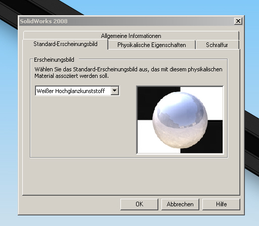

Hallo Mister-L,
hier ein Bild vom Property-Manager, wo du den Abstand einstellen kannst.
Must aber vorher einen Links-Klick auf die Bruchkante machen.

Hallo Simon,
danke nochmal. Ich glaube der sieht aber bei SW 2005 nicht so aus. So wie ich mitbekommen habe ist das scheinbar ein Fehler von SW 2005 mit dem Abstand. Habe aber leider keine Möglichkeit an ein Service Pack zu kommen.

Seit ich SWX kenne, hab ich das Phänomen noch nicht bei Bruchkantenansichten beobachten können. (2005 hab ich ausgelassen). 2004SP5 funktioniert einwandfrei.
Falls Du damit leben kannst, könntest Du ja den Abstand der Bruchkanten auf (nahezu) 0 stellen (0,001).
Eventuell ist der Fehler relativ und es fällt dann nicht mehr auf.

Hab's vorgestern auf einem Reseller Kundentag gesehen: in der 2008 kann man den Abstand zwischen Modellkante und Bruchkante bemaßen. Das Maß wird in der Bruchkantenansicht dann ausgeblendet.

hab es jetzt mit einer 2007er Version probiert und funktioniert ohne Probleme. Scheint wohl doch an meiner "Uralt"-Version gelegen zu haben.
Vielen Dank für die vielen Antworten.
