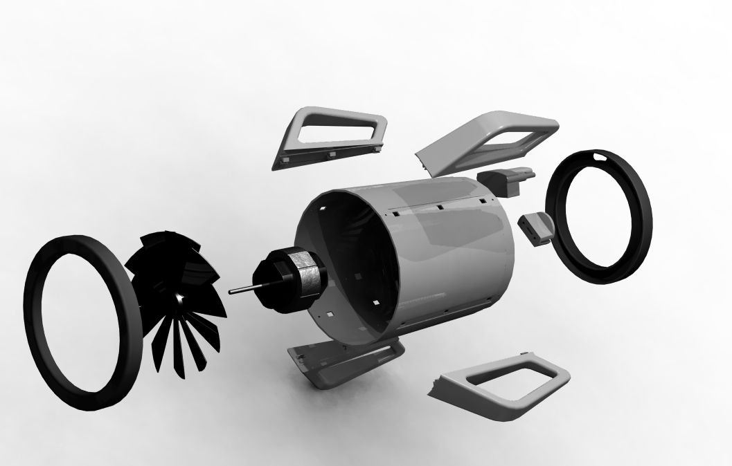

Hallo liebe SWXler,
ich habe da folgendes Problemchen über dessen Lösung ich sehr froh wäre:
Ich habe eine Baugruppe erstellt und diese steht jetzt quasi schräg im Raum.
Wie man in der Explosionsansicht erkennen kann steht mein Objekt auf einem der vier Griffe.
Es soll aber auf zwei Griffen gleichzeitig stehen.
Muss ich das Teil nochmal komplett neu bauen oder gibt es da eine Lösung?
Vielen Dank schon im Voraus für eure stets hilfreichen Antworten.
NiMaJa

Hallo NiMaJa,
das einfachste dürfte wohl sein:
Baugruppe in eine neue Baugruppe einfügen, so ausrichten das Deine Griffe wie gewünscht platziert sind, danach in der neuen Baugruppe rendern.
Natürlich gehts auch anders, aber dazu weiß ich jedenfalls mit deinen etwas dürftigen Angaben nichts zu sagen. Hängt halt davon ab, wie Du Deine Baugruppe aufgebaut hast und davon wie es denn nun genau werden soll.

Hallo NiMaJa!
Dir würde ne Neudefinition der Ansichten helfen.
Lies vielleicht dazu auch in der Hilfe und experimentier mal ohne gleich zu speichern.
siehe Bildchen: So gehe ich vor.
Good Luck, Hartmut

Hallo NiMaJa,
was hat denn daran nicht funktioniert?
Versuch doch mal mit ein paar Worten zu beschreiben, was Du vorhast und wie deine Ausgangssituation in SWXSolidWorks ausieht. (Z.B. wieso deine Baugruppe jetzt schief im Raum steht.)
Du hast Die Möglichkeit in Deiner Baugruppe diese Schieflage geradezurücken. Dafür wäre es natürlich sinnvoll, wenn Du Deine Bauteile in Bezug auf Ursprung und Hauptebenen aufgebaut hast und diese Aurichtung auch in der Baugruppe beibehältst.
Schneller geht es wahrscheinlich diese Baugruppe in einer neuen Baugruppe nach dem Einfügen mit Verküpfungen neu auszurichten.
Wenn Du nicht weißt, wie das geht, empfehle ich die Suche in der Hilfe.
Andreas

Die Ebene rechts soll einfach um 45° gekippt werden, so dass das Objekt auf 2 Griffen steht. Erkennt man in der Explosionsansicht nicht was ich meine?

Hallo NiMaJa,
wenn dir die richtige Ausrichtung der Einzelteile in der BG zu umständlich ist, erstelle doch  ein Kreismuster durch die Mittelachse und dreh alles um 45°. Die Ursprungsteile kannst du dann für's Rendering unterdrücken. (Am besten als neue Konfiguration).
Gruß, ce

Hallo NiMaJa,
was geht nicht nach dem Einfügen der Baugruppe in eine Weitere Baugruppe, das Rendern oder das Ausrichten?
Beim Ausrichten ist das so, das das erste Teil oder in deinem Fall die Baugruppe FIXIERT ist mit Rechtermaustaste im Feature/Bauteile Manager drauf >>fixierung aufheben>>Baugruppe neu ausrichten. Wenn das dein Problem war.
ABER! Ich würde das keinesfalls durchgehen lassen. Das ist kein sauberes Arbeiten. Ich gehe mal stark davon aus, das du die Top-Down modelierungstechnik angewendet hast, daher steckt dein Problem mit der Ausrichtung meist im allerersten Bauteil oder du hast die Linearenaustragungen Schnitt für die Griffe willkürlich auf den Umfang gesetzt(Winkel) in deiner Baugruppe.

Hallo Nimaja
Ich an Deiner Stelle Würde einfach eine Ebene- ne sorry - ebene Fläche meine ich- einfügen die passend zu den Griffen ausgerichtet ist.
Bei den Renderoptions entfernst Du noch mal schnell die Haken beim Raum und schon steht Deine Assy auf den beiden Griffen
HopeItHelps

Hallo NiMaJa,
um die PhotoWorks Einstellungen aus der BG nicht zu verlieren, würde ich an Deiner Stelle folgendes machen:
  • eine Kopie der BG
  • alle Komponenten aus der Kopie löschen
  • speichern  und die ursprünglich BG einfügen.
  • wie schon oben beschrieben, die Fixierung aufheben,
  • Verknüpfungen von Eckpunkten der Griffe zur Ebene oben erstellen.
HTH & bis demnäx,
