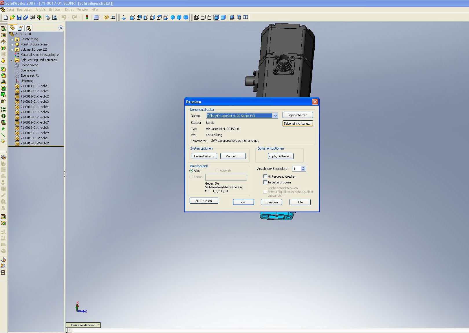

Hallo, kann ich mit SWX2007 und edrawings professional auch masstäblich drucken - wie? Gruss Stefan

unter "Drucken", Drucker auswählen; dann auf "Seiteneinrichtung" und sich entscheiden zwischen "Maßstab an Papier anpassen" (nicht Maßstäblich) oder "Skalieren" und "100%"; Prozente richten sich nach d. Maßstab aus der Zeichnung: d. h. Zeichnung in 1:1 und Einstellung beim Drucken "Skalieren; 100%" und es wird in 1:1 ausgedruckt.

Hallo Jairo, bei mir ist bei Druckbereich "wie abgebildet" vorgewählt. "im Maßsatb 1:1" ist grau hinterlegt deaktiviert. Seite einrichten habe ich nicht, nur Eigenschaften. Dort wähle ich im Reiter Effects nur Print on A4 und deaktiviere "scale t fit". Alles was ich drucke dauert sehr lange und ist ohne masstab??

ich hatte übersehen dass Du nicht die Zeichnung sondern eine Baugruppe ausdrucken möchtest. Ist aber im Prinzip gleich: anstatt "Maßstab an Papier anpassen" steht dann "Wie Fenster". "Skalieren" und "100%" und es wird in 1:1 ausgedruckt.

Hallo Stefan
3D-Modelle (egal ob eDrawings- oder SWXSolidWorks-Dateien) kann man mit eDrawings nicht massstäblich drucken.
Das geht in eDrawings nur mit 2D-Zeichnungen.
Mit SolidWorks geht es so, wie Jairo beschrieben hat.
Gruss Andreas

habe ich das richtig verstanden: Du möchtest eine Baugruppe (.easm) aus SolidWorks2007 in Maßstab 1:1 ausdrucken? Wenn Du auf "Datei/Drucken" klickst müsstest Du das norm. Drucken- Dialogfenster sehen (siehe Bild)

also ich möchte eine easm im Prinzip ohne die dazugehörige SolidWorks SWA zu haben direkt aus eDrawings Professional maßstäblich ausdrucken, also 1:50 oder 1:100. Und das scheint leider tatsächlich nicht möglich, wass ich sehr schade finde. So kann ein Empfänger der easm immer nur am PC messen, ohne die Chance auf einen maßstäblichen Ausdruck für andere Zwecke.
