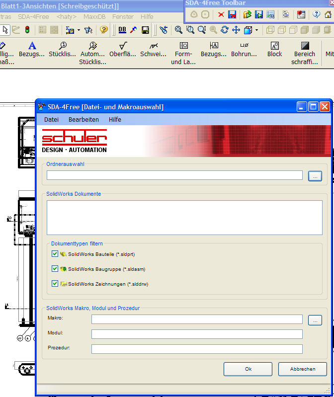

...und die Schuler-Software kann das auch.
siehe Bildchen
Grüßle, Hartmut
